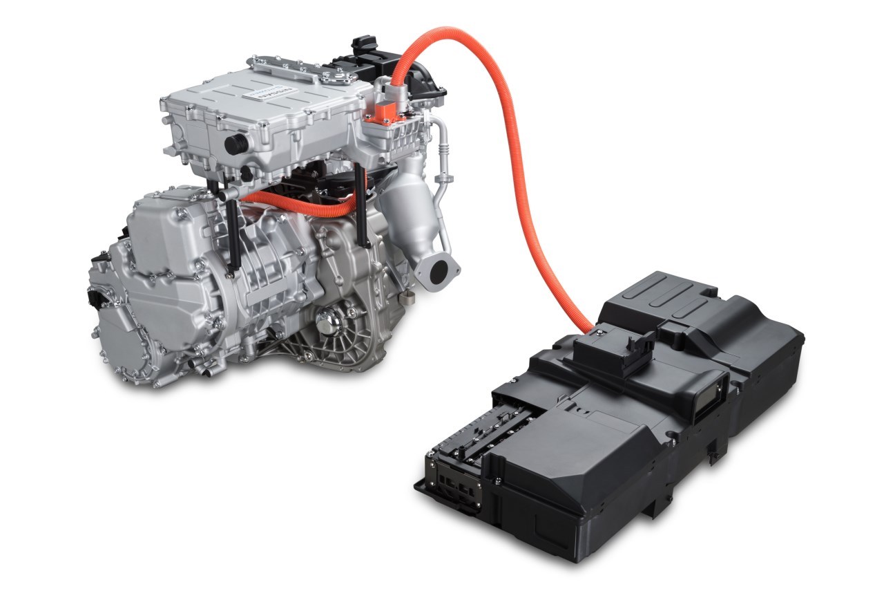

La motorisation électrique du Nissan Note e-POWER est directement dérivée de celle de la Leaf, à ceci près qu’elle s’accompagne d’un petit moteur à essence. Celui-ci ne fonctionne pas pour faire avancer la voiture (il n’est pas relié aux roues), mais pour servir de générateur afin de recharger les batteries lorsqu’elles sont vides.
A noter qu'il n'y a aucune possibilité de charger la voiture sur une borne. La charge se fait exclusivement avec le moteur thermique.

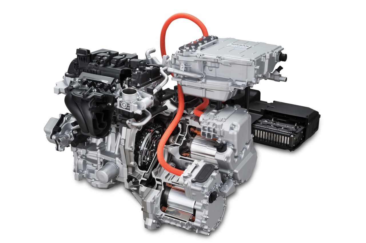

Je ne vois pas un "petit" moteur thermique à côté d'un moteur électrique.
Je vois un petit moteur électrique et un petit générateur accolés à un "gros" moteur thermique.
Bon, enfin, c'est une hybride série plug-in ... sans plug !

Ce que je comprend pas trop, c'est la taille de l'ensemble moteurs. Comparé à l'EP-TENDER qui est plus conséquent et avec une puissance de génératrice "limitée" (autour de 40 kW si je me souviens bien), il me paraît bien compact. Cela impactera donc sur la conduite.
A moins qu'il soit dit que sur autoroute elle est limitée sur une durée.
Pour l'essentiel du temps, la conso moyenne fait que çà va parfaitement s'équilibrer.

Rechargeable ou non, d'ailleurs.
Pourquoi choisir cette architecture dont on peut facilement démontrer qu'elle a un mauvais rendement.
Cette Nissan n'est rien d'autre qu'une hybride série non rechargeable.
Pour en faire une vraie hybride, il y a juste un différentiel à ajouter.
Telle qu'elle est, elle a tous les inconvénients de l'hybride et de l'électrique pur réunis, sans les avantages.
Il y a peut-être une histoire de brevets là-dessous, qui empêche Nissan de faire comme Toyota, Chevrolet, Honda et compagnie.
A force de détourner les brevets de Toyota, on est peut-être arrivé au bout des solutions alternatives simple.
