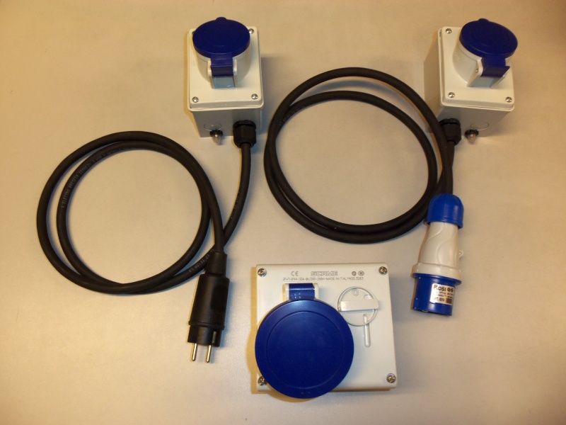

Message par TomC le 2013-01-25, 23:46
Caméléon a écrit:Fait maison ou par un pro, il serait possible ce type de câble sur une installation vétuste.
Un pro digne de ce nom ne fera jamais une telle adaptation sans inclure des protections.
Si j'ai bien compris Davide R, l'adaptateur de gauche est limité à 10A (probablement par un disjoncteur 10A dans le boitier ?):

Message par Davide R le 2013-01-26, 12:01
@cadaguy a écrit:Pour moi le plus simple et rapide: un chargeur de Kangoo pour avoir un cro et le "caméléon" à la niche jusqu'a Zoé version 69.
Nice idea, but the Kangoo charger has type 1 plug, and Zoe requires type 2.
