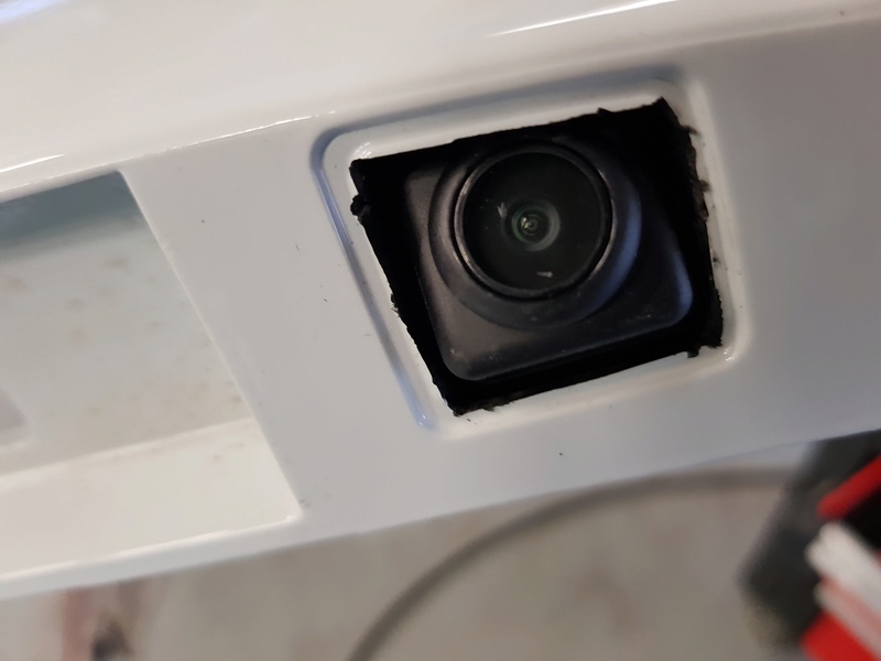

Message par planplan le Mer 2 Mai 2018 - 23:21
Voilà caméra de recul installée et fonctionnelle... par contre je pense il faut vraiment être motivé pour la monter. Déjà comme prévu il y a bien un connecteur aux pieds du passager contre le montant de porte droite (déposer le cache aux pieds passager sous la boite à gants). A voir maintenant sur une Life si ce connecteur est présent Wink
Ajout caméra de recul sur une Life - Page 2 20180522
Il y a un petit filetage pour la fixation de l'attache qui est d'origine sur le faisceau, ce qui donne sa bonne position tout de suite:
Ajout caméra de recul sur une Life - Page 2 20180523
Ajout caméra de recul sur une Life - Page 2 20180524
2e chose: le ciel de toit est super fragile, on le met un peu en tension pour passer le faisceau jusqu'au passe cloison du hayon direct il fait un plie.
Le passe cloison qui est sur le faisceau n'est pas utilisé car il faut passer le connecteur blanc dans le passe cloison droite, avec le tuyau lave-vitre et le cable pour l'antenne
Ajout caméra de recul sur une Life - Page 2 20180520
3e chose: le bandeau de hayon sur lequel est fixé la caméra est collé avec du double face + 2 agraffes + 4 écrous. Les écrous pas de souci mais pour le décoller vraiment il a fallut tirer fort et j'espère que le double face fera encore bien son boulot après un démontage-remontage.
Ajout caméra de recul sur une Life - Page 2 20180521
Ajout caméra de recul sur une Life - Page 2 20180527
Ajout caméra de recul sur une Life - Page 2 20180526
Ajout caméra de recul sur une Life - Page 2 20180525
En tout j'ai passé en tout cas 3h pour installer tout ça sans compter l'activation avec ddt4all. Il faut déposer presque complet l'habillage droite du coffre, et les moulures intérieur droite inférieur pour passer le faisceau jusqu'au connecteur gris du pied du montant de porte droite.
Vais préparer un tuto complet j'ai fait plein de photos des caches à déposer, mais dans les grandes lignes il faut leur tirer fort dessus pour les déclipser.
Sinon l'avantage est que tout est de série et origine Renault Wink
