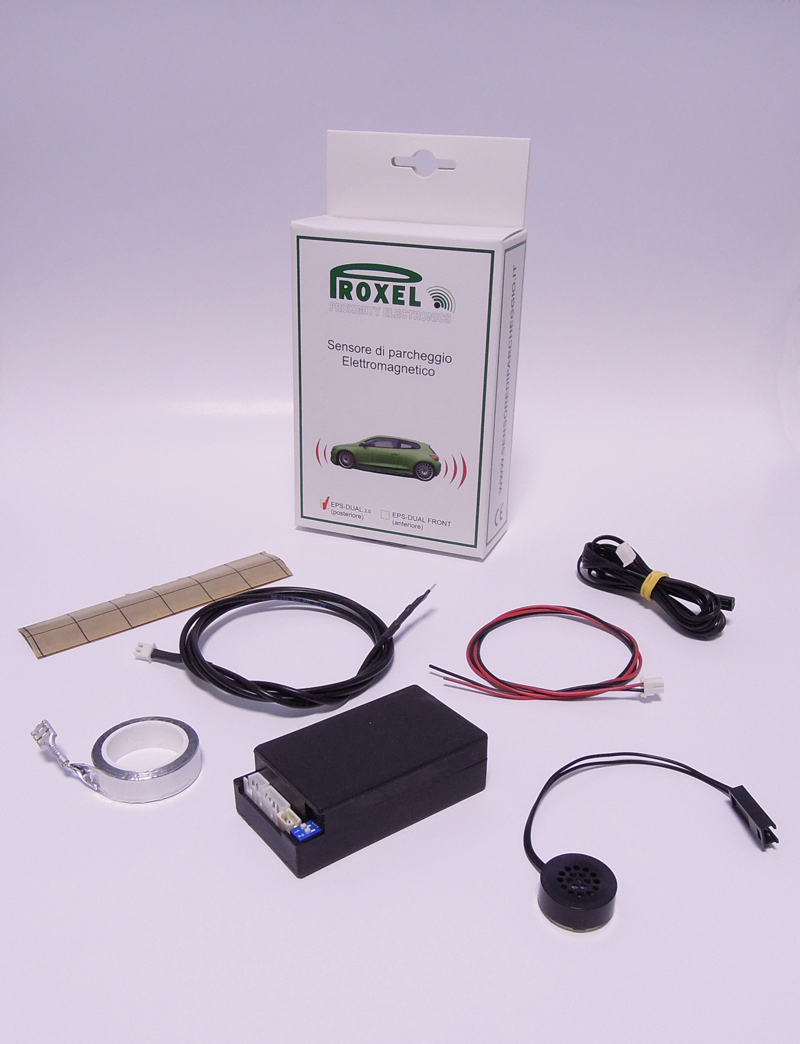

80€
http://www.proxel.com/fr/versions/radar-de-recul-invisible/electromagnetique-eps-dual-2-0.html
