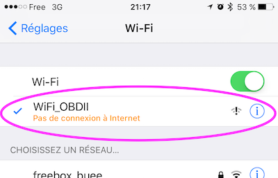

Message par PierreG le Lun 12 Déc 2016 - 18:22
@Fred.Leudon a écrit:Pour l'accès à internet, dans le menu de configuration, il est expliqué comment faire:
Il faut cliquer sur le bouton "configuration wifi préconisée "
J'ai bien utilisé cette configuration, mais en tâtonnant, j'ai changé aussi l'adresse IP juste au dessus en mettant 192.168.0.11. J'ai remis 10, et maintenant j'ai internet. C'est le ! sur l'icône du Wi-Fi dans les réglages iOS qui m'avait troublé aussi.
[edit] Pour ceux qui rencontreraient des difficultés comme moi, une fois rentré les paramètres de l'onglet Statique on peut fermer les réglages (ne pas revenir sur DHCP).
Sauf erreur, on doit avoir ceci pour le Wi-Fi alors que le tél. reste bien en 3G :
CANze pour Iphone - Page 4 Img_3712
Depuis, l'appli me semble plus réactive et plus fonctionnelle même, pour l'outil Conduite notamment ! Je vais re-tester du coup geek
Peut-être ce point de la connexion est à clarifier ou compléter (simplifier ?) alors.
