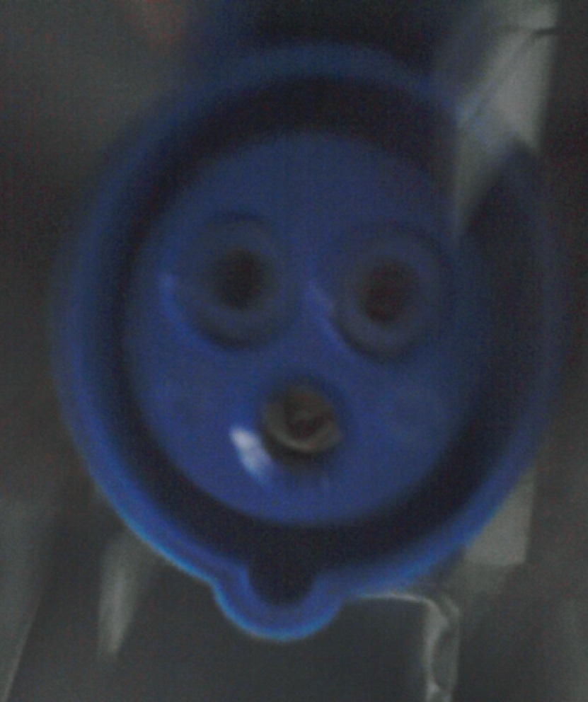

Je suis désolé mais je me perds un peu dans ces histoires de câbles...
La prise visible sur les photos de ce lien : http://fr.chargemap.com/points/details/parking-halles-p3-wilson
C'est des prises de type 2 non ?
Du coup, je peux utiliser le câble fournit par Renault (mennekes type 2) pour me charger sur cette prise non ?
Donc pas besoin du CRO pour se charger dans ce parking n'est ce pas ? (même si le gars, sur la photo, a fait une installation un peu chaotique et a, je crois, utilisé un CRO)

d'apres la photo j'ai pas l'impression que ca soit une prise 2, mais plutot un prise type Camping ou Ponton de Bateau
Prise(s) de courant extérieure(s) européenne P17 2x16A+T, CEI309. ..

Merci pour le site.
J'ai l'impression que c'est un type 1
qui correspondrait avec cette image http://leszelectriciens.fr/s/cc_images/cache_2412347217.jpg?t=1328565397
Et du coup le cable que Renault nous donne ne correspondrait pas.... Du coup je dois l'acheter moi même ou bien je peux négocier avec eux pour qu'il me procure ce cable là par rapport à l'autre ?

Bonjour, oui c'est bien une prise caravane. Utilisable si on possède un adaptateur que l'on peut voir ici http://www.automobile-propre.com/2011/11/12/recharge-point-de-charge-public/ il faut un cro pour recharger .......

Bonjour tout le monde,
j'essaye aujourd'hui une Zoé pour la 1e fois, histoire de voir si mon trajet domicile-travail rentre dans le profil type ! Car pour le reste, je suis compatible :-)
Près de mon boulot, j'ai un accès potentiel à une borne publique (à genève,suisse)... dont voici la prise (qualité médiocre,toutes mes excuses,en espérant que ce soit suffisant pour vous faire une idée):
Vous devinerez ma question ... quel est ce type de prise ? et surtout comment y connecter ma (future) Zoé ?
Merci pour vos lumières et/ou partage d'expérience !

C'est une p17 monophasé en 16 ou 32A, difficile à dire avec une photo.
En 16A, le diametre est de 50mm, en 32A il est de 65mm, mesuré sur le rond extérieur.

C'est bien une prise P17 mais il n'est pas possible de savoir si elle est en 16 ou 32A. Le câble ELPA est un P17 en 32A, donc si c'est celui lâ qu'il s' agit, pas besoin d'adaptateur. Si c'est le P17 en 16A, il faudra prendre avec le câble ELPA l'adaptateur 16A.
En résumé, dans les 2 cas, il n'y aura pas se soucis pour recharger une Zoé dessus, avec le CRD.

Si c'est une borne de recharge publique pour VE il y a de grandes chances pour ce ce soit la version CEE16A de la P17 (Prise caravane classique).
Attention tout de même au type de protection de la borne. Elle disjonctera avec zoe si elle n'est pas immunisée.

Merci pour vos nombreuses réponses.
Donc, pour résumer, il devrait s'agir d'une P17, probablement 16A (puisque 32A monophasée pas courante en dispo publique ?). Je vais vérifier le diamètre pour m'assurer de l'intensité.
Equipé du CRD de Davide + l'adaptateur 16A qui va bien, je pourrais recharger la Zoé, en charge lente j'imagine ?
