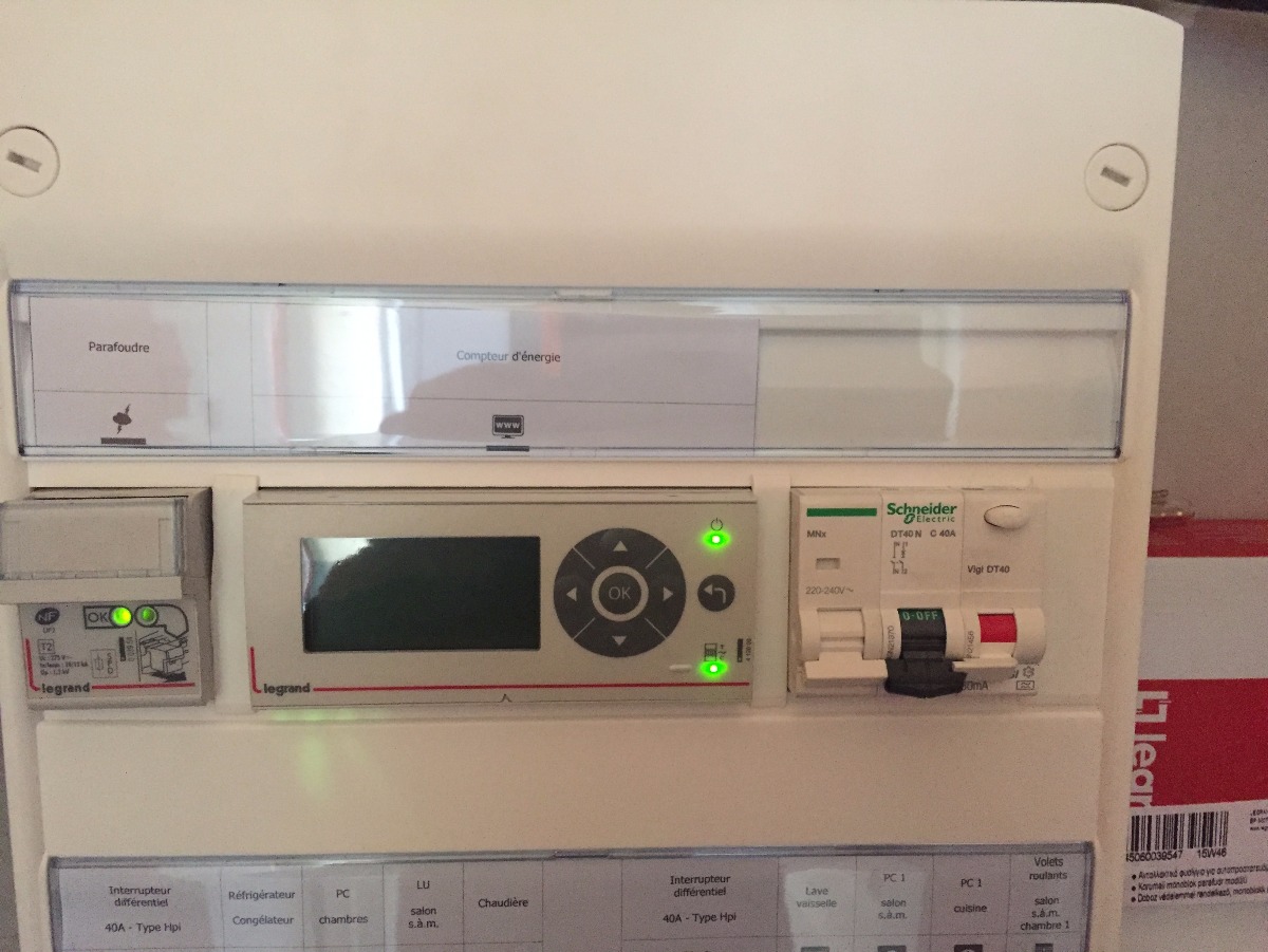

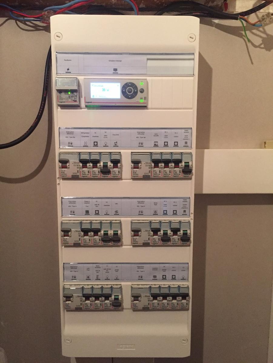

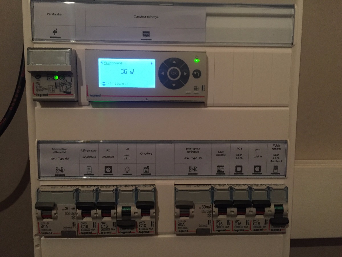

Moi j'ai profité de l'installation de la borne pour me motiver à refaire mon tableau électrique :
(j'ai encore un peu de travail pour certains circuits)
Je voulais un compteur pour mesurer l'énergie consommée par la borne. Et je suis tombé sur ce compteur Legrand (5 entrées pour y brancher 1 ou 2 tores de mesure, et y a d'autres entrées en plus encore).
Y a même un mini serveur web intégré, permettant de voir le détails des consos au fil du temps via un navigateur web !

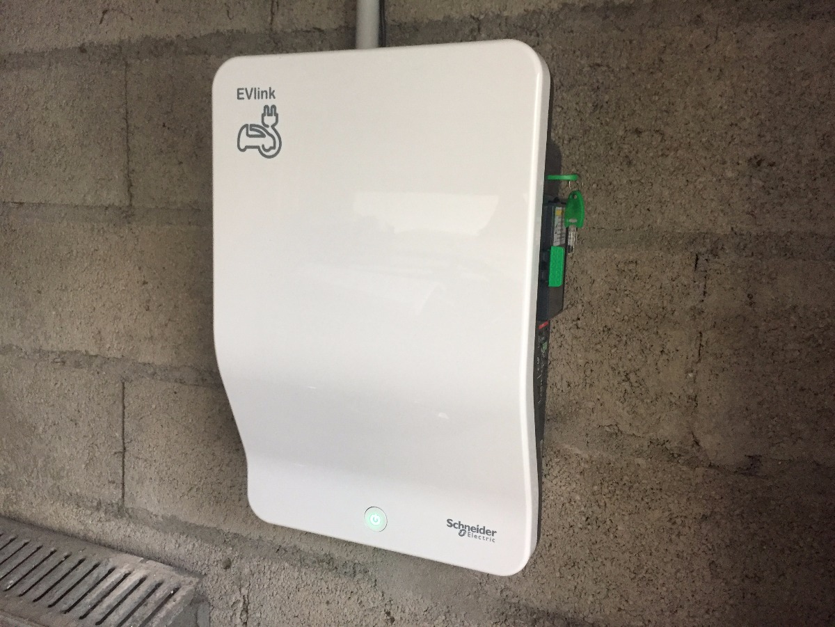

La borne :
Les éléments de protection de la borne :
Sympa le compteur (et relativement pas trop onéreux pour du legrand) en plus le système de mesure via tores est plus simple que faire une dérivation en 10 ou 16mm2
