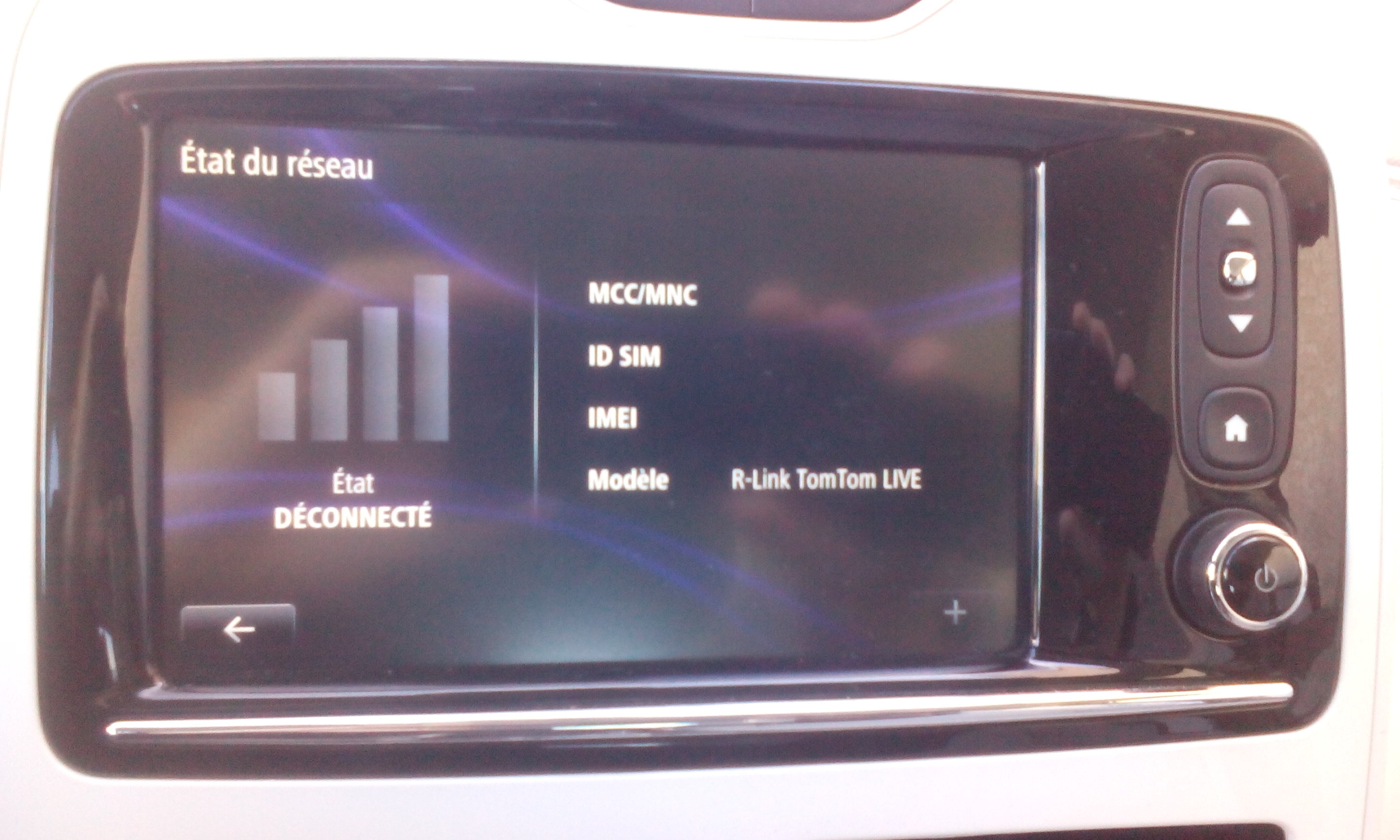

Sinon premier souci, comme beaucoup, sur le R-Link dans "Système / État du réseau" je suis déconnecté et aucun des champs MCC/MNC, ID SIM et IMEI n'est renseigné. Ça craint !
Le jour où j'ai récupéré la voiture, l'ancien propriétaire a fait une réinitialisation des paramètres du système R-Link dans "Système / Retour réglages initiaux", est-ce dû à cela ?
Pour info, tout fonctionnait correctement avant et la dernière notification de mise à jour reçue par R-Link date du moment de la réinitialisation, le 09/04/2016 à 12:01... est-ce qu'il peut y avoir un lien ?
Comme pour le R-Link y a-t-il un fusible pour redémarrer le TCU ? J'ai testé l'enlèvement du fusible du R-Link mais rien n'a changé.
Cela me semblerait très étrange que le TCU soit HS puisqu'il fonctionnait avant la réinitialisation du R-Link mais bon... la magie de l'informatique peut-être.
En tout cas cela ne gâche en rien le plaisir que j'ai de conduire ma petit Zoé mais s'il y a un moyen de faire en sorte que tout re-fonctionne...

J'ai lu sur le forum que si la ZOE est en mode déconnectée la batterie 12V se décharge.
Est-ce que si aucune information n'apparaît dans la fenêtre "état du réseau" la batterie se décharge quand même ?
Vu qu'à priori la carte SIM n'est pas détectée, elle ne devrait pas essayer de se connecter ?
Mon état réseau, sans aucune infos suite la réinitialisation des paramètres du système R-Link...
Aussi, est-ce normal qu'en débranchant le (-) de ma batterie 12V, le tableau de bord et R-Link soient toujours allumés (moteur éteint) ?
Je suis toujours à la recherche du fusible qui gèrerai le TCU, histoire de le redémarrer mais je n'ai rien trouvé sur le net...

A priori le fusible TCU est un fusible de 10A (pas noté sur le schéma Renault) c'est donc celui au-dessus du numéro 5 qui est un 15A.
L'enlever empêchera juste le TCU de décharger ta batterie 12V.
Edit : J'en profite pour redire que le fusible R-LINK, n'est pas non plus sur le schéma Renault, c'est le 15A juste en-dessous du numéro 8.

Duriel a écrit:J'ai lu sur le forum que si la ZOE est en mode déconnectée la batterie 12V se décharge.
comme j'ai la flemme de chercher dans la doc, Duriel ( ou d'autres) peux-tu me dire dans quel menu on peut afficher l'état du réseau STP ?
Merci.

De mémoire, c'est dans "Menu/Système/État du réseau"

Je suis allé contrôler l'état du réseau et ... horreur ! Il affichait déconnecté.
Et je me suis rappelé que j'avais désactivé le partage de données (vieux réflexe d'informaticien parano).
Une fois le partage réactivé, l'état du réseau est passé à connecté.
Question : quel inconvénient y a-t-il à laisser le partage de données désactivé ?

Pour info, depuis samedi 23/04 tout fonctionne, mon TCU, la connexion réseau et les infos MCC/MNC, IDSIM et IMEI sont affichées.
Je pense que la DIAC a dû recevoir mon courrier pour la location de la batterie et qu'ils m'ont tout activé à distance.

Suite à un problème de déconnexion du véhicule (état réseau "DECONNECTÉ", plus de remontée des charges dans My ZE, plus d'accès à My ZE Trip et météo), j'ai bien vérifié que mes services connectés étaient toujours actifs. J'ai alors tenté un reboot du rlink (avec le fusbile), mais l'état réseau indiquait toujours "DECONNECTÉ". J'ai alors tenté un reboot du TCU avec le fusible,
Une fois cela fait, j'ai retrouvé la connexion du véhicule
En déconnectant le fusible, j'ai entendu un clic de relais, ainsi qu'à la reconnexion.Bobby a écrit:celui au-dessus du numéro 5 qui est un 15A

Re: [Résolu] Connexion à My ZE Online sans lettre de bienvenue & problème TCU depuis réinitialisation des paramètres du sytème R-Link
Je viens de faire un reset du TCU grace au fusible et miracle la communication remarche, ca faisait plus de 6 mois que ca ne marchait plus. Merci beaucoup pour le plan des fusibles.
