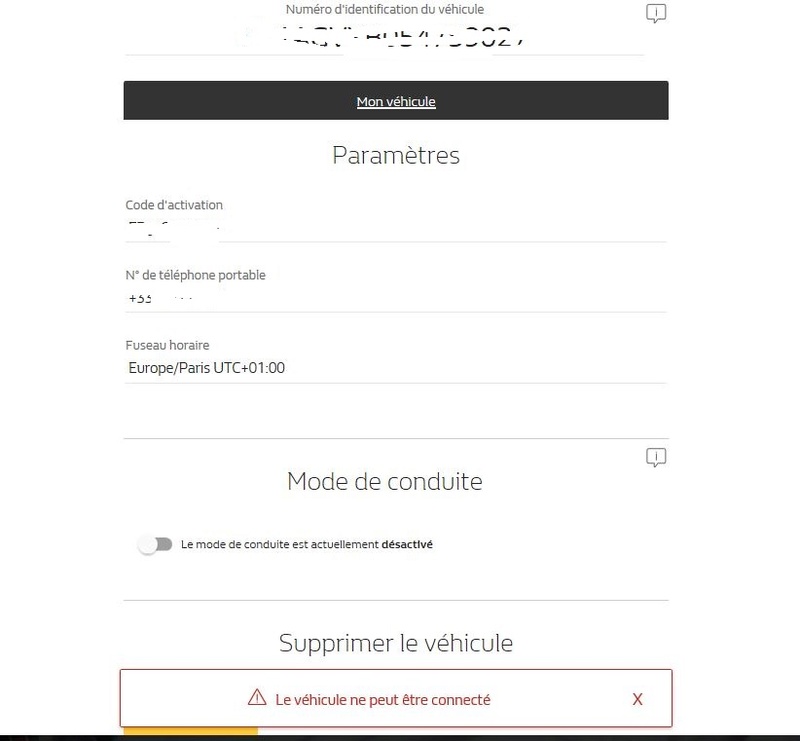

Bonjour
Ma Zoe est de Mars 2016, l'abonnement ZE-connect est valable jusqu'en Mars 2019 et ZE-interactive a expiré en Mars 2017.
Pourtant, jusqu'au 13 Janvier 2018, elle était connectée ,je pouvais consulter mon niveau de batterie et recevoir un SMS de fin de charge.
Maintenant elle affiche "déconnectée" dans le Rlink, j'ai d'abord appeléla Helpline qui m'a dit " c'est normal votre abonnement est terminé depuis mars 2017, vous avez eu de la chance si cela a continué à fonctionner jusqu'en Janvier 2018"
Ensuite, j'ai tenté d'enlever puis emettre le fusible du Rlink mais elle n'apparait connectée que 30s puis de nouveau déconnectée.
Après avoir relu ce post, j'ai désactivé le mode de conduite et 24h après j'ai voulu le réactiver; j'obtiens un message d'erreur( voir photo).
Faut-il vraiment Ze-interactive pour lire son niveau de batterie ? alors à quoi sert ZE-connect ?
Pouvez-vous me conseiller ?
Dois-je appeler MR Lagache ?
Voir en concession un problème de TCU ?
Merci de m'aider.

Bon ben comment dire ????
Ce soir ZOE est redevenue connectée...toute seule ?
Avant de toucher au fusible du TCU, j'ai contrôlé dans le Rlink l'état de connexion et...connectée.
Donc je n'ai touché à rien d'autre, suis retourné sur le site myrenault et j'ai réactivé le mode conduite.
Et tout va bien, merci le forum pour les conseils et Renault pour les mystères !

Comme certains d'entre vous je n'avais pas le bouton paramètre alors j'ai supprimé mon véhicule mais que je veux l'ajouter à nouveau j'ai le message Véhicule existant et donc c'est un échec. Ce n'est pas dramatique mais il n'y a pas de bouton contactez-nous sur leur site.

C'est quoi le code d'activation ???
Mardi Soir- Messages : 22
Date d'inscription : 07/12/2018
Re: Réactivation de la programmation de la charge
Salut,
C'est ce que tu dois rentrer sur ce site, pour bénéficier des services connectés (par exemple déclencher le chauffage ou la charge depuis ton smartphone, ton PC) :
https://www.services.renault-ze.com/settings/vehicle.
Normalement, on reçoit ce code de la part de renault, via un mail de bienvenue ou un courrier :
Demande à ta commerciale (qui j'ai cru comprendre assurait un max ) de t'adresser ce document.

Bonne nouvelle, le support R-Link peux te redonner directement ton code d'activation, plus besoin de passer par la concession et la "lettre de bienvenue".
Appelle au numéro donné par francois64:
Support R-Link
01 70 48 92 58
Support R-Link
01 70 48 92 58

Ok, j'ai appelé : je reçois mon code d'ici 72 heures -> à suivre donc.
Habituellement ça marche !
francois64- Messages : 1062
Date d'inscription : 26/02/2016
J'ai reçu le code et j'ai donc pu m'inscrire sur My ZE.
Pas mal comme site/appli : ça indique le niveau de charge restant :-)
Pour la programmation de la charge, à voir ce soir ou demain, mais si j'ai bien compris, ça va être à nouveau disponible sans rien faire ?

Bonjour et merci beaucoup pour ce tuto
La semaine dernière j'étais tombée sur ce bouton "activer" et quand je fais ta manip je me rends compte que c'est de nouveau inactif. Je refais de nouveau en espérant que ça fonctionne cette fois.
vanesslyon- Messages : 8
Date d'inscription : 13/02/2019
Pour cela il faut aller dans le fameux R-Link store "gérer mes applications" tu confirmes ? Car ce matin l'espace est "momentanément indisponible"....
fabien333- Messages : 4737
Cela fait maintenant plusieurs jours qu'il est momentanément indisponible et, oui il faut en passer par là ... ou contacter la helpline
