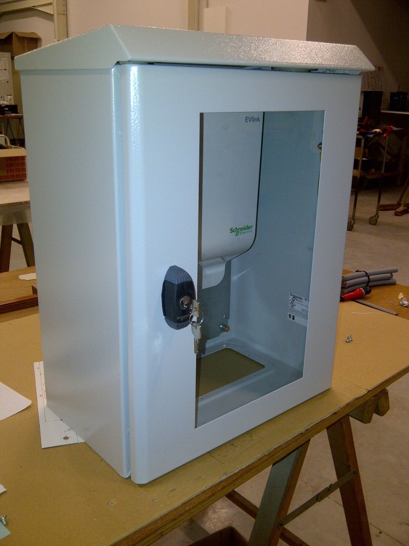

Message par BCelec le Mer 19 Déc 2012 - 22:48
comme indiqué dans un précédent post, je travaille sur un proto de wallbox Schneider installée dans un coffret étanche ; l'objectif est de proposer une solution clef en main et une alternative économique à la wallbox Schneider extérieure qui nécessite en outre un couteux coffret de commande intermédiaire.
Le proto est donc en cours de montage ; il reste à customiser la plaque passe cable afin d'assurer l'étanchéité (en fait le challenge principal) mais voici en réponse à votre recherche les 1ère photos :
le coffret est vitrée afin de voir la wallbox et les diodes de fonctionnement et état de charge
la porte ferme à clef ; le coffret est équipé d'un auvent + 2 ouies d'aération IP44 cachées sous le auvent. Dès que le proto est finalisé je ferai un post dans la section Professionel

Message par BCelec le Ven 21 Déc 2012 - 16:09
@skider a écrit:Après pour 650 € y a la borne Dbt qui est étanche.
Donc vue le prix de ton boitier c'est juste pour ceux qui veulent absolument une shneider.
Et l'inox condense énormément.
le coffret est en acier avec revetement epoxy ; la plupart des bornes de recharge extérieures sont cablés dans des coffrets métalliques similaires (y compris DBT), il n'y a donc pas plus de risque de condensation dans mon montage.
la wallbox DBT à 650€ est certes IP44 mais question design et fonctionnalité elle est un cran en dessous de la wallbox schneider (pas de contact sec pour démarrage différé, pas de led d'indication du niveau de charge...) ; et ayant sa protection intégrée, elle t'oblige à rajouter un disjoncteur dans ton tableau modulaire pour protéger le cable d'alimentation.
A voir si cela justifie effectivement les 300€ d'écart...

Message par decalco le Mar 8 Jan 2013 - 13:43
De quelle marque est ce coffret ? Avez-vous trouvé une solution technique pour le passage du câble ? Devra-t-il nécessairement resté branché ?
Merci.
decalco
Messages : 420
Date d'inscription : 21/05/2012
Localisation : Oise
Re: Wall box dans coffre étanche
Message par BCelec le Mar 8 Jan 2013 - 18:17
il s'agit d'un coffret Schneider avec auvent, porte vitrée et fermeture à clef ; la solution pour le passage du cable est en cours de réalisation, cela devrait etre pret d'ici 2 semaines pour photo et mise en ligne sur le forum ; le cable coté borne pourra être débranché mais ce n'est pas obligatoire.
De toute façon le courant passe uniquement quand les 2 prises sont branchées (coté borne et coté voiture) et quand la voiture donne l'ordre de charge.
