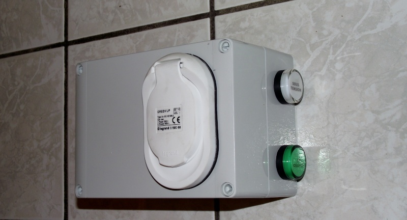

Voila les photos de la Wallbox terminée (Extérieur)

L'OpenEVSE reste plus sexy...
(sans parler des fonctionnalités plus avancées)
Je pense que tu gagnerais à t'y intéresser.

Je suis d'accord, j'ai regardé un peu. Après le but de ma wallbox est l'économie. Après avoir plus de fonctionnalité...oui mais pour quoi? Un écran pour te dire que tu charge à 32A c'est simpa mais peu utile, réglé l'horaire de charge, la Zoé le fait (le fait elle sur toute les finition d'ailleurs ?). J'ai fait un programme en ladder sur un nano automate pour gérer la charge avec écran mais je ne suis pas allé au bout car peu utile.
