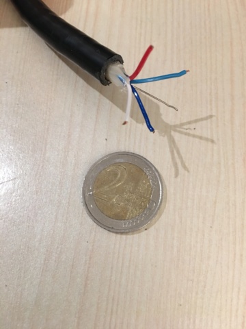

Autre remarque j’ai pris du fil blindé pour le TIC : quelle m@&€&@ à couper et à plier ce truc ... je crois que je vais repasser à un petit fil souple ...

Sauf que si le câble suit le même chemin que le câble de puissance, il vaut mieux conserver le blindage Sinon la TIC risque de fonctionner de tic de toc.

Message par stef44 le Sam 13 Avr 2019 - 13:31
Et cela n'est pas la bonne tactic pour que cela fonctionne...

Message par ced le Lun 15 Avr 2019 - 20:23
Moi, j'ai mis un simple câble réseau, qui suit le câble de puissance. aucun problème!
