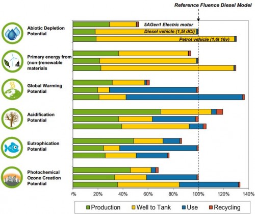

Message par caillou le 2015-06-12, 17:14
Un gros attention pour moi aussi
Sujet très épineux où les petits calculs rapides comme le lien qui est donné à partir d'un "rendement" de raffinerie ne sont pas valables.
Et si on cherche sur google combien de kwh d'électricité sont nécessaires pour produire 1L de carburant, on trouve tout et n'importe quoi.
La bonne recherche à faire c'est "life cycle electric vehicle" ou "analyse de cycle de vie" en français
et comparer la partie "Well To Tank" (WTT, du puits au réservoir) du thermique et de l'électrique
Et en général c'est nettement moins pour le 1er d'un point de vue réchauffement climatique (C02 équivalent)
Par exemple ici:
Surprise: les voitures à essence dépensent plus d’électricité que les VE Etude-Renault-Cycle-vie-voiture-%C3%A9lectrique-500x419
Image extraite de là: http://www.voiture-electrique-populaire.fr/actualites/impact-environnemental-dune-voiture-electrique-renault
Le WTT diesel est environ 3 fois plus petit que l'électrique
Ou un article de chercheurs ici:
https://www.google.fr/url?sa=t&rct=j&q=&esrc=s&source=web&cd=8&ved=0CGsQFjAHahUKEwjd7P3Hs4rGAhUGj3IKHe5SAI0&url=http%3A%2F%2Fwww.mdpi.com%2F1996-1073%2F7%2F3%2F1467%2Fpdf&ei=mfF6VZ28CoaeygPupYHoCA&usg=AFQjCNH7wuU5gdeTPSFcHL-bhQHA7DpwHw&sig2=BsgUW7hajmHstcN1BWCZjw&bvm=bv.95515949,d.bGQ&cad=rja
Figure 2: le WTT du thermique diesel est là aussi ~3 fois plus petit que celui de l'électrique
Dans les débats déchainés pro/anti VE, j'éviterai donc l'argument "il faut autant d’électricité pour produire le carburant que pour rouler en VE" pour parler à la place des analyses de cycle de vie où sur les différents impacts environnementaux des véhicules, le bilan du VE est presque partout bien meilleur, et le sera de plus en plus (développement du renouvelable)
