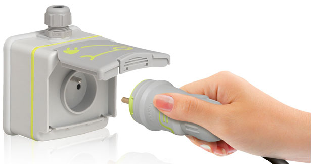

Message par jch le Sam 25 Avr 2015 - 22:18
Prise domestique en 16 ampères Prise_green_up_de_legrand
le socle éxiste et il va de paire avec la prise pour avoir les 14A. Je comprends pas ce que tu veux dire.

Message par dkupf le Sam 25 Avr 2015 - 23:09
Le modèle EU existe mais pas le modèle suisse (à ma connaissance) et vu que c'est un aimant qui fat le lien, je ne crois pas qu'avec un adaptateur Suisse -> France cela fonctionne.
