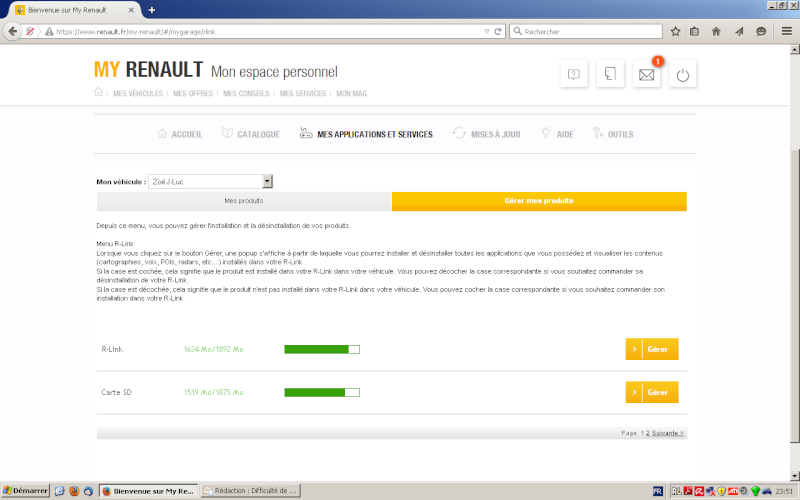

Voilà ma page Rlink perso de gestion de produit 1/2:
et ma deuxième page perso de gestion de produit 2/2:
Pourquoi deux pages pour gérer une seule carte SD qui apparait donc deux fois, avec deux contenus différents?!!!
Le contenu de Rlink (gérer) ne contient pas de carte, que des applis, logique car les carto sont sur la SD card.
Le contenu de la première Carte SD affichée contient France et bornes de recharges (yes !!!)
Le contenu de la deuxième Carte SD affichée contient Les Antilles et l'océan indien (bof !!)
J'en conclue que Rlink Tools tient absolument à me coller le contenu de la deuxième carte...

Je suis entrain de faire une mise à jour de la carte SD avec mise à jour de la carte France, je vous dis quand c'est fini si c'est ok.
Re: Plus de cartographie France
Tant mieux que tu t'en soit sorti!
Pour ma part la manip -France, synchro, +France, synchro, et insertion Rlink n'a pas marché...
Je pense que j'ai dû raté une manip tout au début de mes essais de synchro et que ça a mis en vrac mes recopies de cartes... Mais rien n'est moins sûr puisque je vois encore la France dans la partie "à mettre à jour" sur la carte.
Hier soir, comme tu m'as proposé Caméléon, (si j'ai bien compris), j'ai formaté la SD card avec Rlink explorer, ce qui a mis un système de répertoire mini. J'ai resychronisé sur Rlink tools avec la carte France. Echec de reconnaissance Renault connexion.
J'ai voulu recopier les fichiers originaux, mais trop gros d'environ 5Mo!!
Grrr,
Avec Rlink Explorer, j'ai supprimé des Mo de cartos Océan indien... Nada, tjs trop gros. En fait, ces fichiers Rlink ressemblent à une partition de disque...
Alors j'ai compacté d'environ 10Mo avec Rlink explorer... et réussi à resynchroniser sur Rlink tools.
L'insertion dans la voiture m'a fait 3 mises à jour avec un écran incontournable et jamais vu!!! ... pour arriver....
en Guyane, ... Pas de France!
Le responsable du garage m'a appelé cet am pour me dire qu'il me changeait la carte SD!! ouf....
Mais je crains la prochaine synchro!!
Vous avez aussi 2 pages sur votre espace Rlink Renault???
Grrr,
Je reste sur la première.
Les autres sont les tentatives de copie de carte SD.
La mise à jour d'hier s'est passé sans problème.
La mise à jour de la SD sur le PC à durée quelques heures, ensuite dans la ZOE, aucun problème.
