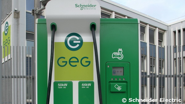

[quote="BRETON38"]
@CROLLES a écrit:
@jch a écrit:
@mido a écrit:J' ai également eût la modif "flexitruc" et je charge bien en 43kW (105A pour la batterie) quand les bornes veulent bien en fournir !
J'ai pas compris comment c'est calculé mais 55A donnent 22kW et 105A donnent 43kW.
3 phases x 230 volts x 63 ampéres= 43kW, je sais pas si c'est juste comme hypothèse.
Breton38, bien équipé ton boulot!
J'ai écrit à GEG la semaine dernière mais pas de nouvelles.
ton appareil indique le courant de charge DC. Ce qui pour une batterie de 400V fait :
55A x 400V = 22kW
et 105A x 400V = 42kW
cqfd
Je parle du courant sortie chargeur qui doit delivrer 60A environ pour 43kW pour les bornes Schneider et autres. 440V AC en tri entre phase. C'est pour ça que je ne comprends pas la mesure et surtout ou elle est faite.
Je ne sais pas ou est branché ton appareil pour la mesure des 22kW.
Je la refais: P = UIcos phi racine de 3 (pas les symboles sur ipad...) soit 440 x 60 x 1,732 x cos?

Re: Borne charge rapide 43kW GEG Grenoble: recherche Beta testeurs
Message par CROLLES le Jeu 9 Avr 2015 - 22:12
Encore une fois, tu fais le calcul de la puissance AC et Jch mesure le courant DC.
Il faut l'écrire comment ?
Evil or Very Mad Evil or Very Mad Evil or Very Mad
CROLLES
Messages : 1387
Localisation : Crolles 38920
Message par BRETON38 le Jeu 9 Avr 2015 - 22:16
[quote="BRETON38"]
@BRETON38 a écrit:
@CROLLES a écrit:
55A x 400V = 22kW
cqfd
Ok, je comprends mieux la mesure. C'est pris sur l'ODB2  (prise diagnostic) ? On parlait de mesures mais.... Pas au même endroit d'ou incompréhension.
QUelqu'un de Schneider va intervenir avec GEG sur la borne pour verifier.
Message par BRETON38 le Jeu 9 Avr 2015 - 22:20
@CROLLES a écrit:Encore une fois, tu fais le calcul de la puissance AC et Jch mesure le courant DC.
Desole, nos messages se sont croisé
dans le tuyau.
BRETON38
Messages : 233
Date d'inscription : 22/03/2013
Message par CROLLES le Jeu 9 Avr 2015 - 22:22
Tout de même, cette borne GEG est bien décevante.
Fais nous savoir ce qu'ils en disent ?
Very Happy
CROLLES
Messages : 1387
Message par BRETON38 le Jeu 9 Avr 2015 - 22:32
@CROLLES a écrit:Tout de même, cette borne GEG est bien décevante.
Very Happy
Ca a étonné les gens qui ont fait l'installation car verifiée avec une Zoe à la mise en route. D'ou suspicion sur les voitures car certaines Zoe étaient bridées à 22kW par Renault car à 43kW ça bombarde pas mal d'harmoniques. Après maj logiciel chez Renault c'était ok.
A savoir que c'est la voiture qui décide du courant qu'elle peut recevoir, bien entendu par rapport à la puissance dispo à la borne.
Quand je branche la mienne sur 43kW, le ventilo de la voiture tourne plein gaz, ça fait ça aussi sur les votres (refroidissement de l'electronique de puissance et/ou des batteries je pense)
J'irai tester ce we celle d'Ikea maintenant que je suis certain que ma Zoe prend le 43kW
BRETON38

Message par jch le Sam 11 Avr 2015 - 9:24
facile de sortir de telles valeurs, tout dépend du contenant à remplir.
14 kWh ça va vite , 22 kWh un peu moins et à l'avenir avec les 44 kWh ou plus ce sera encore pire.
Attendons déjà qu'elle crache du 43kW... pour l'instant elle est loin de cette prestation.
J'ai commencé à charger à 29% pour finir à 95% en 1 heure, la charge plante systématiquement en fin de charge. La voiture s'éteint alors que la borne envoie du jus. Il faut que je fasse un relevé en fin de charge pour voir ce qu'il se passe.
Message par BRETON38 le Sam 25 Avr 2015 - 13:40
Dernière nouvelle du jour:
Je suis à 15% de charge et je passe donc sur cette borne pour une recharge rapide, mais:
Ahhh, si pas de solution alternative en route, on est planté. Un peu énervant quand même.
Message par jch le Sam 2 Mai 2015 - 8:52
Je suis passé en début de semaine, toujours HS. J'en ai parlé à une personne de Schneider, espérons que ça bouge rapidement.
Moi qui voulait arrêter sodetrel avec l'activation de cette borne + celle d'ikéa, du coup je garde le badge.
Je ne comprenait pas pourquoi ils avaient besoin d'un an de test pour une borne, je comprends mieux. On aura pu l'utiliser 1 mois environ
Messages : 3475
Message par jch le Ven 8 Mai 2015 - 7:46
Je suis passé hier soir, elle est remise en service mais bloque maintenant sur l'authentification.
