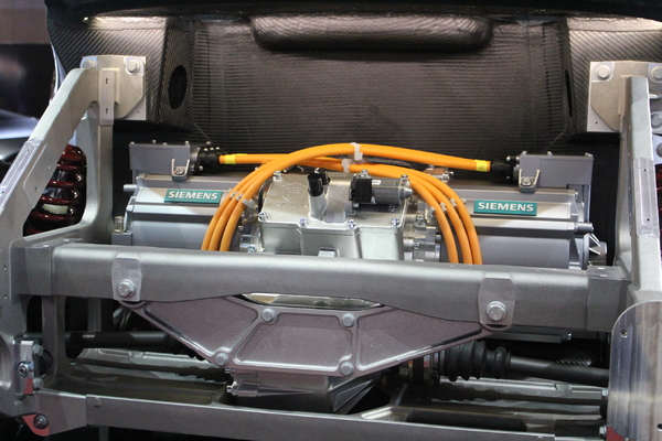

Voici une voiture électrique Française , testée  par Alain et Nicolas Prost . Ce VE a la particularté d’avoir une boite de vitesse (  3 rapports) , évoquée dans cet article:
http://www.luxe-magazine.com/25-4962-La_Furtive_eGT_le_luxe_franais_magnifie_la_voiture_electrique

Message par Topolino le Ven 6 Mar 2015 - 16:19
@Foly-vi a écrit:Voici une voiture électrique Française , testée  par Alain et Nicolas Prost . Ce VE a la particularté d’avoir une boite de vitesse (  3 rapports) , évoquée dans cet article:
L'Exagon est dotée de deux boîtes de vitesses à 2 rapports chacune et de deux moteurs.
Chacune des boîtes de vitesse est reliée a un moteur en entrée et leur arbre de sortie est relié à un différentiel commun.
Leur 1er rapport offre un rapport de réduction différent, permettant ainsi une 1ere et une 2ème vitesse alors que leur second est identique dans son rapport de réduction et permet une 3ème vitesse.
Les moteurs changent de rapport sucessivement sur chacune de leur boite de vitesse, ensuite en 3ème ils sont sur un rapport identique et propulse la Furtive-eGT jusqu'à la vitesse maxi, limitée électroniquement à 250 km/h.
vitesse de rotation du moteur - Page 3 S7-En-direct-du-Mondial-2012-Exagon-Motors-Furtive-e-GT-une-Fisker-Karma-a-la-francaise-274389
