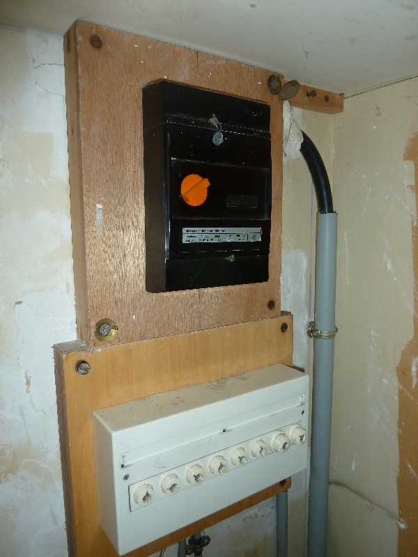

Mon tableau
Message par Pixel le Ven 20 Fév 2015 - 14:56
Voilà, ça c'est de l'installation électrique comme on n'en fait plus !
Haha !
Regardez-là bien parce que je vais tout refaire !
Ça sera bientôt en vente sur le Bon Coin, dans la catégorie Antiquités !
Laughing
Vous remarquerez, à l'entrée du câble, le Sopalin bourré pour arrêter les courants d'air.
C'est d'époque aussi. Twisted Evil

Re: Wallbox 3 ou 7 kW
Message par Zébulon le Ven 20 Fév 2015 - 15:23
Noon, Môssieur Pixel,
Non, Je n'habite pas en appartement mais dans une maison. Mon coffret ( compteur officiel ErDF et Disjoncteur ErDF ) est au bord de la route à plus de 70m de mon tableau. Le disjoncteur que tu vois sous le tableau à droite est un disjoncteur privé qui a pour mission en cas de problème de disjoncter en premier ( le disjoncteur ErDF au bord de la rue est à effet retard ), ce qui m'évite de devoir réarmer directement dans la rue (je serai obligé de prendre ma zozo pour y aller tellement il est loin).
Le compteur électronique privé que tu vois en dessous à gauche de mon tableau a été installé par l'électricien qui a mis ma borne en place afin de pouvoir récupérer le signal que tu sais ( mon médecin m'a demandé de ne plus prononcer ce mot, origine de ma monomanie ).
Même avec ton tableau néogothique spécial 110 Volts, tu pourrais faire comme moi avec le même ajout d'un compteur électronique ( ce compteur ne vient pas remplacer à un autre endroit ton compteur officiel ErDF ).
Privé veut dire ajouté par bibi ( l'électricien de bibi ), afin d'améliorer mon installation.

Message par Foly-vi le Lun 23 Fév 2015 - 11:22
Oh , put.... ! Même pas de différentiel. (à part le vieux 650 mA préhistorique). Oui , bonne idée de tout refaire.

Message par Pixel le Lun 23 Fév 2015 - 11:38
@Foly-vi a écrit:Oh , put.... ! Même pas de différentiel. (à part le vieux 650 mA préhistorique). Oui , bonne idée de tout refaire.
Oui, put... comme tu dis ! Very Happy
Et encore je n'ai pas montré mes prises de courant sans terre, y compris celle qui est à côté du lavabo.
(ce sont des prises avec terre pour certaines mais deux fils seulement derrière)
Je vais effectivement faire sauter ce tableau et le remplacer par un truc aux normes.
Mais c'est plus par commodité pour ne pas avoir à dévisser ces p..... de bouchons à vis pour changer les cartouches
parce que tirer des câbles partout pour avoir la terre ... bonjour le boulot et les dégâts.

Message par Foly-vi le Lun 23 Fév 2015 - 12:05
Pixel , je viens de relire un truc que tu as ecris.
Sais-tu qu'en ayant ton disjoncteur en-tête à 60 A et celui à l'intérieur de la maison à 45 A la totalité de ton installation est limitée à 45 A ? (Tout en payant l'abonnement à 60).
Si tu tires 50 A , au bout de quelques minutes ton disjoncteur de 45 A coupera l'alimentation.
J'imagine qu'il s'agit d'un disjoncteur 15/45 A. Il vaudrait mieux alors le remplacer par un 30/60 A (à régler sur 60).

@Foly-vi a écrit:Sais-tu qu'en ayant ton disjoncteur en-tête à 60 A et celui à l'intérieur de la maison  à 45 A  la totalité de ton installation est limitée à 45 A ?  (Tout en  payant l'abonnement à 60).
Tu as raison, sauf que ...
La nouvelle ligne, qui va alimenter la borne dans le garage, sera prise en sortie du nouveau disjoncteur abonné de 60A.
Je disposerai, sur cette nouvelle ligne de 60 A ... si tout est éteint à la maison.
En pratique, pendant que la Zoé chargera à 32 A, je ne pourrai tirer que 60 - 32 = 28 A dans la maison. Ça me suffit.
Si Zoé ne charge pas, je disposerai de 45 A pour la maison, comme actuellement.
Je crois que je vais me fendre d'un petit schéma. Wink
