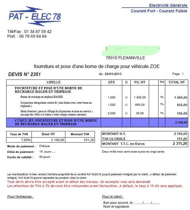

Bonjour à tous
Voici le devis pour l'installation de la borne EXV100 en triphasé qui sera réglée à 7 kw dans mon garage (Je pourrai presque 11 kw, mais je joue la prudence).
Cela se résume au strict minimum.
J'ai fais moi même le passage de câbles sur 50m de la maison au garage.
L’électricien a juste à installer le disjoncteur dans un tableau neuf (que j'ai installé aussi) à 30 cm de mon compteur EDF.
Faire 4 trous pour poser la borne et brancher les câbles qui sont en attentes à l'emplacement voulu.
Je sauterai bien sur la borne à 50% moins chère, mais c'est pour le certificat de conformité que j'ai peur, comme évoqué plus haut.
2300 euros ça fait mal quand même et pourtant c'est le prix pour du triphasé et comparé à la 7kw mono Schneider.
A+ Falgor

Message par johnhwman le Jeu 31 Jan 2013 - 11:21
Oula !
Les tarifs de l’équipement me paraissent extrêmement élevés sur ton devis ! En plus ils sont HT Shocked Le prix public normal de la borne XEV100 est de 1457€ TTC !
La marge de l'installateur sur le matériel me semble bien conséquente Twisted Evil
La Main d’œuvre me semble par contre raisonnable par rapport au prix du déplacement et de câblage.

A mon avis il ne faut pas négliger la protection de ce type de borne nettement plus cher qu'avec une mono. C'est ce qui me fait hésiter Neutral

Message par Falgor78 le Jeu 31 Jan 2013 - 11:34
Pour info l'installateur est à 3 km de mon domicile c'est pourquoi sur le devis je devais avoir un petit prix, car sur le mail il m'annonce les prix suivants:
"comme convenus ,veuillez trouver ci joint le tarif de la borne de recharge HAGER
borne de recharge tétrapolaire prix tarif HT 1604 €
disjoncteur tétrapolaire coubeB prix tarif HT 839€ HT
vous souhaitant une bonne réception
salutations "
Je suis un peu perdu j'avoue, d'un autre coté je me dis que le dispositif: heure H/P, est inclus... What a Face

@chuchu67 a écrit:A mon avis il ne faut pas négliger la protection de ce type de borne nettement plus cher qu'avec une mono. C'est ce qui me fait hésiter Neutral
Moi, j'ai acheté un Disjoncteur Hager NGN440 (triphasé+N 40A) en courbe D au tarif de 110€ pour la protection placée dans le tableau : c'est ce qui est préconisé pour la WallBox Tri Hager. C'est pas 600€ ...
J'ai bien sûr un interrupteur différentiel triphasé en amont de ce disjoncteur. Falgor78 :Cet élément de sécurité n'apparait pas sur le devis de ton électricien, ce n'est pas normal car c'est préconisé pour l'installation de la WallBox par les fabricants (dont Hager) ...

Message par manigan le Jeu 31 Jan 2013 - 12:38
Ça sent l'électricien mort de faim, mais le disjoncteur diff doit être courbe D et il doit y avoir un disjoncteur dédié à l'alignement en type Asi je croies.

à voir le devis de ce mort de faim, je préfère gérer moi même.
Merci Johnhwman pour cette remarque heureusement que j'ai choisi un installateur dans la liste des electriciens HAGER et spécialisé en domotique d'après la map de recherche Hager.
Tout fou le camp, pfff... j'vous l'dis !
