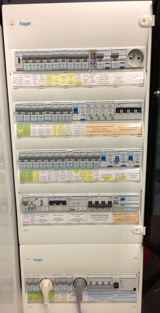

Je viens de refaire entièrement (tout seul) le tableau électrique de ma maison (qui datait de 1984 Rolling Eyes ) ces dernières semaines ...
Installer une borne Witty c'est juste une paire d'heures de plus Wink
Le tableau fini :
Cinq fois 18 = 90 modules quand même !!
Le tableau dédié à l'onduleur, les machines, et à la Witty Box de la Zoé à droite :

Non, j'ai juste une installation 18KVA en triphasé avec un bon équilibrage des phases, des protections 30mA Hi dédiées à certains circuits et pas mal d'appareils câblés en triphasé (chaudière 12KW, chauffe-eau, plaque à induction et Witty) sans compter un parafoudre 4P qui prends 8 modules de place !
Le tout conforme NFC15-100 Exclamation
Dès que l'on est en triphasé, ça prends tout de suite plus de place sur le tableau, c'est tout Wink

Bonjour Johnhwman,
J'ai aussi une installation en triphasé avec le même inter différentiel 40A 30mA tétrapolaire Schneider classe B.
As-tu remarqué qu'il chauffe un peu sur la face avant (tiède même inter ouvert) alors que les autres inters différentiels de type A ou AC ne chauffent pas du tout ?

renophil73 a écrit:J'ai aussi une installation en triphasé avec le même inter différentiel 40A 30mA tétrapolaire Schneider classe B. As-tu remarqué qu'il chauffe un peu sur la face avant (tiède même inter ouvert) alors que les autres inters différentiels de type A ou AC ne chauffent pas du tout ?
Je viens de contrôler le mien et effectivement il est légèrement tiède en surface au toucher. Je pense que c'est normal. J'ai aussi remarqué qu'une led verte éclaire par l'arrière la mention "test" à gauche du bouton noir carré : ça doit être pour repérer ce bouton dans le noir ...

Bonjour, je confirme également après en avoir installé plusieurs type B, ils sont tous un peu chaud que ce soit HAGER ou SCHNEIDER, ils ont bien une diode en façade (pareil pour les 2 marques)

Normal, que ce soit identique. Hager et Schneider ne fabriquent pas de courbe B. Ils achètent à l'unique producteur allemand de courbe B et mettent leurs logo dessus....

Je confirme: ce sont des produits OEM Wink seule l'enveloppe extérieure est légèrement différente...
