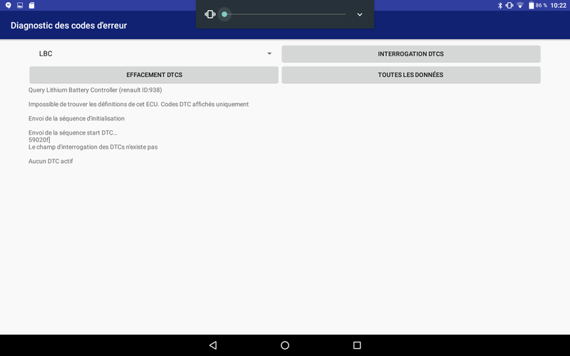

Lorsque je veux afficher les codes erreurs (bouton "lecture DTCS") je n'ai pas d'affichage de résultats, hors rubrique "clim", rencontrez-vous ce même problème ? Parce que cela m'étonnerait que toutes les listes soient vides. .
Pour exemple (je viens juste de trouver comment faire une capture d'écran avec une tablette ) :

Oui, je ne suis pas sûr de bien avoir tous les codes erreurs.
J'en avais juste sur l'ESC je crois. (malgré le "Système ELEC à contrôler" affiché depuis plusieurs jours)
