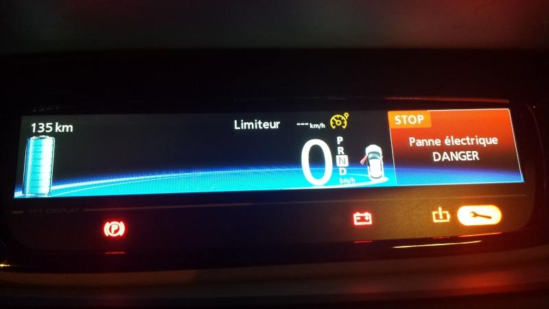

Je vous synthétise mes pannes avec ZOE tenez vous bien.
Dans la nuit du 16/07/2013:
"PANNE ÉLECTRIQUE DANGER"
Recharge AUTOLIB" (100%) ZOE avec 13402 Km.
2, 3h du mat grosse galère 91 Km de Taxi 146 euros la course évidement ce n'est pas moi qui paye.
17/07/2013:
J'apprends que ma ZOE a été remorqué dans un garage non agrée Z.E, (Normal), bref elle a fini dans le 8 eme au Garage Courcelles.
Pret d'une ZOE BLEU LIFE avec 300 Km cool vous me direz Question  attendez la suite.
19/07/2013:
Nouvelle panne ZOE LIFE, cette fois dans mon garage (Charge 100%), borne ChargeMaster.
Message Panne "Charge Batterie impossible" Z.E VOICE active.
Taxi DREUX Clio 3 diesel (AVIS).
22/07/2013:
Nouvelle de ma ZOE (Intens noir) Valise branché erreurs supprimé il la garde quelques jours pour test, pour eux c'est un bugue.
26/07/2013:
Je récupère ma ZOE je suis donc HAPPY!  Twisted Evil
Problème venant soit disant du calculateur donc mise a jour.
28/07/2013:
GROSSE FRAYEUR! message "PANNE ELECTRIQUE DANGER" affiché 2, 3 fois en a peine 2 secondes!
Mais ZOE démarre.
03/08/2013:
NOUVELLE PANNE! Même chose "PANNE ELECTRIQUE..." cette fois ma ZOE avait 61% de charge restante et elle n'était pas branché, la veille je l'avais recharger sur une borne de 22 Kw (LECLERC DREUX).
Donc Pret Clio 3 AVIS DREUX.
12/08/2013:
Le garage Dreux me prête une ZOE ZEN BLANCHE 235 Km.
08/09/2013:
J'ai eu des nouvelles de la la ZOE LIFE BLEU changement de la partie supérieur du caméléon (Redresseurs 230V vers 410V).
09/09/2013:
Surprise la galère continu cette fois ce n'est pas une panne mais un pneu de crevé (bien dégonflé), il récupère un pneu de leur ZOE de demo "un ange passe" et me le change.
20/09/2013:
Nouvelle de ma ZOE intens le soucis viendrai du convertisseur donc changement de convertisseur... le garage la roule pour la testé.
23/09/2013:
Récupération de ma ZOE.
25/09/2013:
NOUVELLE PANNE SUR PARIS 1h du mat, LA C'EST TROP! j'ai pu faire que (269 Km).
Taxi... Bilan déjà plus de 450 euros de Taxi pour Renault, pour moi de la galère!
26/09/2013:
Je n'ai pas pu aller travaillé, une journée de travail de perdu! évidement perte financières.
27/09/2013:
Pres de la ZOE BLEU LIFE (celle que Renault Dreux a réparé).
11/10/2013:
Nouvelle de ma ZOE il l'ont désossé batterie retiré... il ne trouve pas le problème.
14/10/2013:
Problème identifier problème résistance moteur, il change donc le moteur.
18/10/2013:
Le technicien roule ma ZOE pour tester, tout est OK!
21/10/2013:
Je vais donc récupérer ma ZOE et la nouveau problème plus de sons, des ultra sons a la place, du coup temps de perdu pour moi! 180 Km pour rien! je leur laisse ma ZOE.
22/10/2013:
Récupération de ma ZOE elle est enfin réparé, le problème de sons venais du branchement de la valise apparemment la valise met le sons off dès son branchement et il faut le réactivé avant de débranchè la valise.
14/02/2014:
~ 27000 Km au compteur et ma ZOE a bientôt un an, je vais donc a Renault Chartres pour me renseigner sur la révision combien de temps... avant sa je branche ma ZOE comme sa je récupère de précieux Kwh  Twisted Evil
30 min après j’arrête la charge et la c'est le drame ZOE EN PANNE!!!!! "Charge batterie impossible"
Le technicien été la on la poussé il a branché la valise et rien a faire ZOE ne voulais rien savoir. Il a donc débranchè la batterie 12V mais sa na rien changer...
Grosse galère après plus de 2h de galère je repart en TWINGO.
17/02/2013:
Je rends la TWINGO pour une ZOE BLANCHE INTENS.
28/02/2013:
Le Garage de Chartres m'appel pour me dire que ma ZOE est réparait, j'ai donc demandé ce qu'elle avait réponse très très ambigu, on me rappel donc plus tard pour me dire que c'été un bugue lors de la dernière recharge.
AFFAIRE A SUIVRE.
En conclusion: je ne vous est pas détaillé mes multiples négociation avec le service client, pour le moment un changement de ZOE doit mettre fait quand???, ma location ZOE a était prolongé jusqu’à lundi futur appel du service client.
JE NE VEUX PLUS DE MA ZOE, je n'ai plus aucune confiance! de plus elle va avoir un an dans moins de 15 jours et après sa ce complique pour un échange.

Message par kevinvidia le Dim 13 Avr 2014 - 12:57
Quelques nouvelles dimanche j'ai eu un accident avec la ZOE de prêt en allant au travaille rien de grave explosion du pneu sur route de campagne perte de contrôle "ESP" la ZOE va bien...
Gros bazar ensuite il ne faut pas avoir d'accident un dimanche! en contactant l'assurance (MMA), Renault a pris une assistance bas de gamme donc pas de location de véhicule droit a un TAXI etant a 15 Km de mon travaille lors de l'accident et bien j'ai demander a aller au travail pour limité la casse (en retard de 1h30).
Mais le soir rien pour me ramené chez moi et je suis a 60 Km de chez moi quand je suis au travail breff...
Lundi 7 avril je récupère donc ma ZOE vendredi j'ai falli retombé en PANNE lors du démarrage ma ZOE clignote "système elec a contrôler", elle ne va sans doute pas tarder a retomber en PANNE  Shocked
Renault ma proposé la solution final, leurs solution c'est:
- votre voiture roule,
donc il rachète ma ZOE a 10 500 euros et j'en rachète une avec une réduction de 1900 euros sans commentaire.
Mon avocat que j'ai trouver sur PARIS et stupéfié par Renault et il est très chaud, je suis pionnier de l’électrique Renault me laisse sur le cote et ne prends même pas la peine a répondre a mon recommander très bien...
