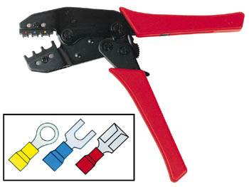

En principe, les cables sont sertis à la presse. Difficile de faire un cable soi-même...

@jch a écrit:En principe, les cables sont sertis à la presse. Difficile de faire un cable soi-même...
Pas nécessairement jch, une simple pince à sertir adaptée à la taille des contacts suffit (Perso, c'est ce que j'ai Wink )

Il suffira juste d'expliquer à Mme Michu qui vient de voir le reportage de TF1 sur "La débâcle des infrastructures Françaises", qu'une simple pince lui permet de changer de standard quand elle le souhaite.
