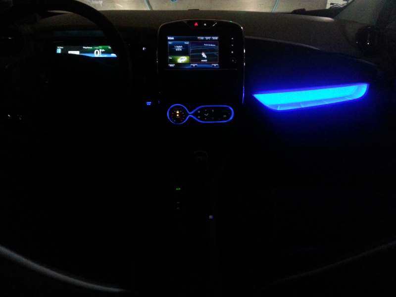

Je trouvais vraiment sympa le contour bleu de la console centrale qui s'allume de nuit. Je voulais donc faire un rappel en éclairant le vide poche passager à l'aide de led bleu.
Pour se faire je me suis repris en parallèle sur un éclairage de bouton qui s'allume de nuit. De ce fait mon éclairage s'allume automatiquement. La photo rend très mal car c'est bcp moins lumineux mais ça donne une idée:

C'est pas mal.
Pas trop lumineux quand tu roule de nuit ?

Non comme je l'ai dis, c bcp moins lumineux mais au cas ou il suffit de mettre une diode ou une résistance pour diminuer la tension!

Alors Il suffit de démonter le support qui comporte les boutons de réglage de la hauteur des phares et luminosité de l'écran tft. Pour se faire, il faut ouvrir la boite a fusibles et presser les 4 coins sur support (4 petits clips). Ensuite il faut enlever le connecteur et se brancher sur les 2 fils noir (-) et bleu (+) voir photo:
Ensuite pour ma part j'ai suivi la torche électrique jusqu'au r-link. J'ai démonté le panneau du r-link ( il suffit juste de tirer un petit peu dessus et les clips lâche).
Depuis l'intérieur du r-link, il y a un passage jusqu'au vide poche.
Les leds bleu sont simplement un ruban de leds 12V autocollant que l'on trouve en grande surface.
Voilà j'espère que ça vous aidera!
