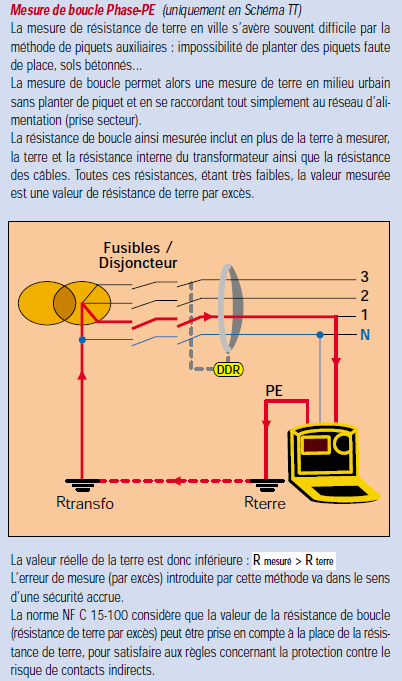

la mesure se fait par la méthode d’impédance de boucle (entre phase et PE) , c'est une mesure par excès mais autorisé en régime de neutre TT par la norme NFC15-100
pas besoin de piquet juste un appareil du genre CATU DT300

En effet, et cela marche parce que le neutre du transfo EDF qui alimente le quartier est relié à la terre...BCelec a écrit:la mesure se fait par la méthode d’impédance de boucle (entre phase et PE) , c'est une mesure par excès mais autorisé en régime de neutre TT par la norme NFC15-100
http://www.chauvin-arnoux.fr/groupe/pdf_mag/mesure.terre_cam_F_55.pdf
