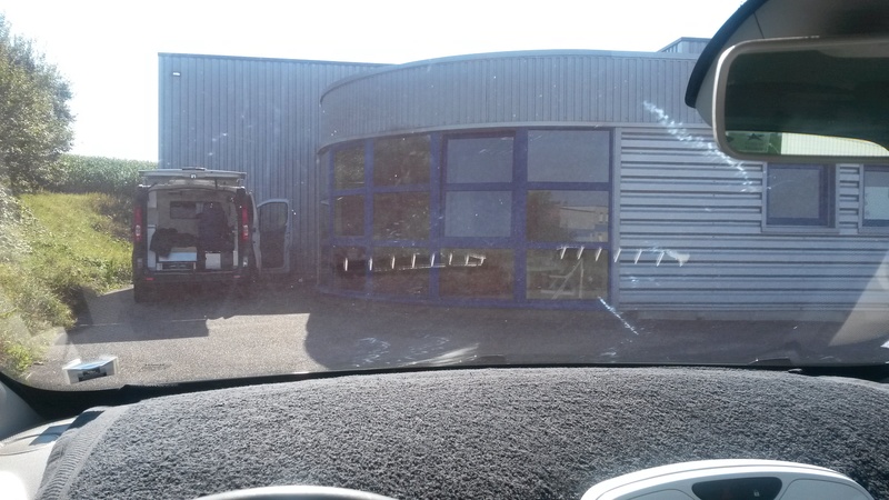

@clementw a écrit:Voici quelques photos (j' espère qu'il n'y a pas trop de photos, je ne maîtrise pas trop l'insertion !!)
J'ai enlevé celle qui était en double. Wink
Il serait intéressant que tu fasses deux photos, avec et sans la serviette, au même endroit et avec le même soleil, pour qu'on se rende mieux compte de la différence.

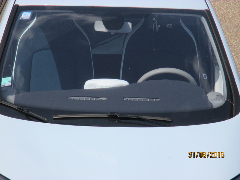

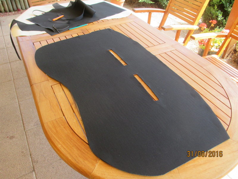

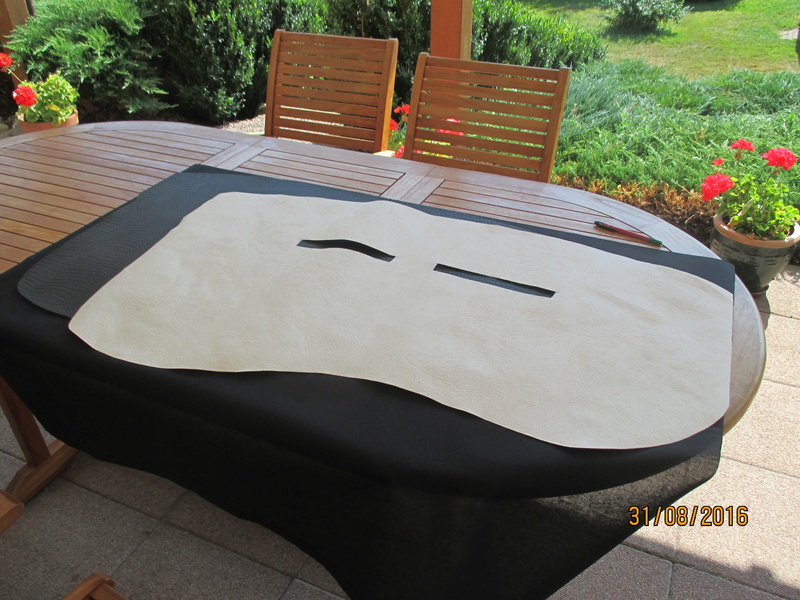

Un petit topo de ma réalisation d'élimination des reflets du TDB gris :
Voilà le résultat, sans protection tout serait blanc !
Un "patron" du projet à réaliser, un "bulgom" ( 8 euros) et un tissu encollable ( 9 euros) et le tour est joué !
Protection réalisée !
Pose effectuée !
Cette protection est donc noir mat, fixé sur le TDB avec du double face facile à retirer.
Pour faire une belle finition, il faudrait un liseré noir autocollant, mais comme dans un an, je rends l'auto et que je ne veux pas d'accident, je fais simple, mais c'est le "super pied", la vision est identique aux emplacements des trous de ventilation situés sur le haut du TDB.

voici les photos avant et après pose de la serviette , belle réalisation Alain chapeau !! moi c' était du vite fait , vue le poids de la serviette et la largeur de la découpe des aérateurs je peut mettre la soufflerie à font sans que ça bouge donc pas besoin de double-face et le confort visuel est garanti .
