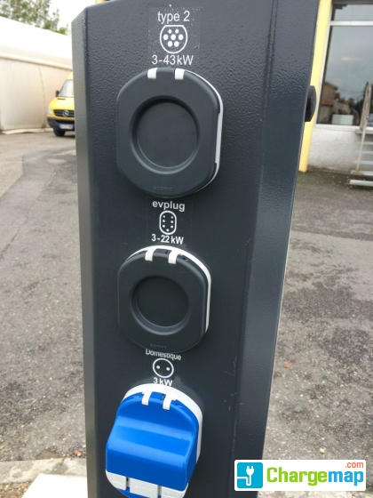

Sur les bornes Lafon, ils inscrivent la puissance maxi de la prise, soit 43 kW. Cela ne reflète en rien la puissance proposée par la borne, en exagérant un peu, tu pourrais bien avoir 3.7 kW.
Recharge maxi sur ZOE Life R90 2019 Parking-ste-lafon_20874
Il y a la capacité de la borne et la puissance souscrite au fournisseur d'électricité, deux paramètres indépendants.
Pour Leclerc, tu n'es pas obligé de prendre leur carte en principe, certains gérant ou directeur l'impose. Regardes sur https://www.chargepulse.com/, tu peux enregistrer différents modèles de cartes.

Sur la prise, c'est indiqué 3-43kW
Ça peut donc être entre les 2
