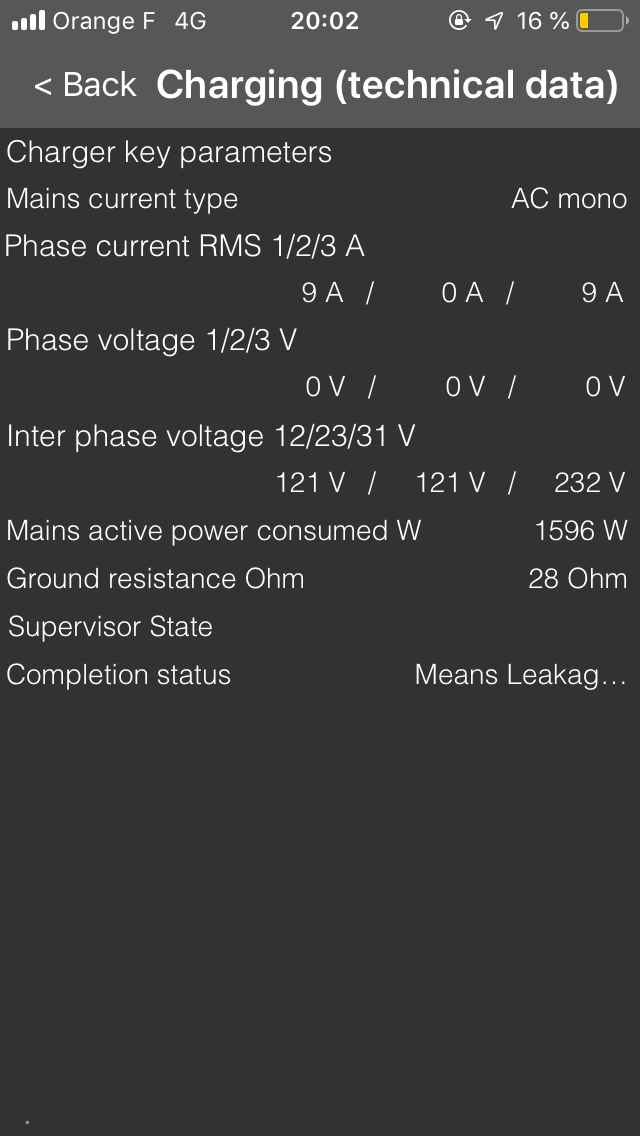

Cette partie du manuel ZE Ready, sur la derniere page, dernier paragraphe, ca veut dire quoi ?
Je demande parce que sur CanZE sous BCB a la fin de la page, je vois "MainsLeakage..." :
If MainsLeakage issue: In TT, a new local ground connection separated from the existing one shall be implemented. In all other cases (or if grounding improvement is not sufficient), a transformer in TN mode shall be implemented (single-phase transformer) with a new earthing rod and separated from the old grounding wire.
Et encore une fois : arrêt de charge aléatoire sur Flexi, avec terre OK Screen10
Et encore une fois : arrêt de charge aléatoire sur Flexi, avec terre OK Img_3810

@maximilianh a écrit:Je voudrais bien connaitre le maximum pour les EHF mais je ne trouve aucune info sur internet.
Ce que donne CanZE, c'est les courants de fuite.
Le réseau impose sa tension, et c’est l'équipement branché dessus qui impose son courant. Donc il y a des normes qui définissent la tension que doit fournir le réseau, et d'autre le courant que doit (ou ne doit pas) générer l'équipement branché dessus.
Si tu veux montrer qu'il y a un problème côté réseau, c'est donc la tension qu'il faut analyser, et pas le courant que tu consommes...
Messages : 4726
Et encore une fois : arrêt de charge aléatoire sur Flexi, avec terre OK Empty Re: Et encore une fois : arrêt de charge aléatoire sur Flexi, avec terre OK
Message par maximilianh le Ven 12 Avr 2019 - 18:47
D'accord, il semble que j'ai pas compris tout ca. Mais comment puis-je analyser cette tension? Avec le voltmetre entre terre et neutre ou phase et neutre? J'imagine que le mieux ca serait un voltmetre branché sur le USB, non, avec lequel je peux produire des graphes?
Est-ce qu'on peut dire que les courants de fuite de la Zoé "réagissent" au réseau? Pourquoi la Zoe ferait-elle monter les courants d'un coup sinon?
Cet aprem j'ai vu avec CanZE un courant de fuite de presque 200mA sur EHF, ca a dure que quelques minutes. C'est du au réseau ou a la Zoé (p. ex. ventilateur) ? Par contre, cette fois, elle n'a pas arreté la charge. Je ne comprends rien.
