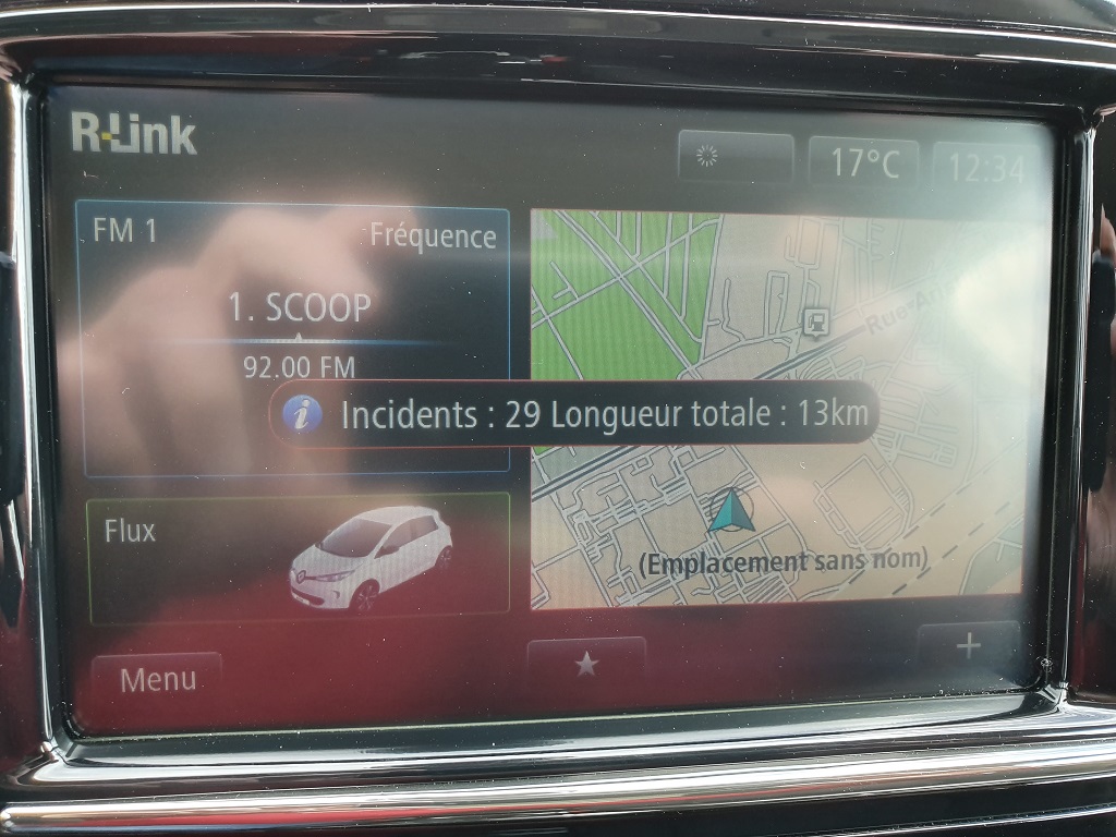

Nouveau problème R-Link ! J'ai maintenant un message curieux qui apparait après le démarrage du R-Link.
Pas de Coyote sur ma Zoé 20190313_123355
Qu'est-ce que cela veut dire ?

Message par Ke2 le Mer 13 Mar 2019 - 14:07
Ca signifie qu'il y a dans la zone environnante 29 bouchons d'un total de 13km.
C'est TomTom qui fournit cette information.

Message par Yellow-corner le Mer 13 Mar 2019 - 14:10
Bonjour Ke2,
Bah oui ... Maintenant que tu le dis c'est plus clair ! Merci.
