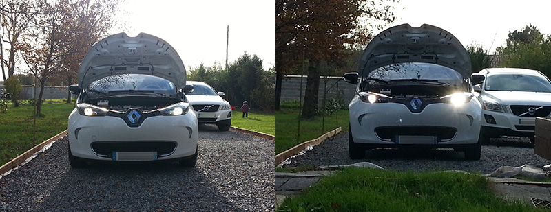

Je voulais juste vous remercier pour toutes ces informations.
J'ai demandé les lumières 25W de france-xénon et dans 5 jours je les avais déjà chez moi.
Gardez juste à l'esprit que certains travaux sont nécessaires pour passer le caoutchouc protecteur à travers les adaptateurs (les originaux de Zoé peuvent être utilisés si vous ne voulez pas en acheter d'autres)
En ce qui concerne le ballast, pour le moment je les ai comme ça; Je ne sais pas si définitivement:
Le résultat:
Salutations de la Catalogne!

Perso je ne regrette pas d'avoir mis des xenons 25W (france xenon) sur ma Zoe.
Ce n'est pas extraordinaire, mais tout à fait correct. (ça sera un peu mieux quand j'aurai eu le courage de redémonter pour les mettre à l'endroit, sans l'ombre du fil...).
Je ne les ai pas pris trop blancs, et je pense que ça serait moins confortable avec le brouillard et la neige.
Il va falloir que je me fasse un petit test comparatif avec la Zoe de ma soeur, pour voir objectivement combien j'ai gagné.
A noter qu'avec des feux puissants, des fois les panneaux réfléchissants sont éblouissant, et difficiles à lire.
Ce que je trouve parfois gênant, c'est l'arrêt net de visibilité éloignée en feux de croisement. La route au-delà de la zone éclairée n'est plus visible du tout, et cet effet est encore accentué par le fort contraste avec des feux puissants.
(certaines voitures ont des feux qui sur la zone haute allument en UV, permettant de quand même voir les panneaux, barrières, gilets,... réfléchissants).
