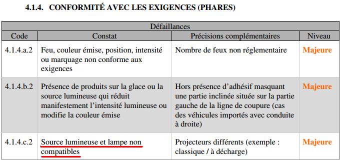

Message par verhaeghe le Dim 1 Juil 2018 - 0:56
@fabien333 a écrit:Je ne vois pas très bien en quoi le fait d'avoir passé un CT avec des ampoules non homologuée homologue d'un seul coup celles-ci.
Bonne remarque. Ce n'est que mon avis mais voici ce qui me fait dire que l'on pourrait ne plus craindre l'invalidation de l'assurance:
http://www.autoclubaix.com/fileadmin/documents/2017_CT/IT_VL_F4A-ECLAIRAGE-090317.pdf[/mention] a écrit:Contrôle de la position et du marquage des dispositifs d’éclairage et de signalisation La position et le marquage d’un dispositif ne sont contrôlés par rapport aux prescriptions qu’en cas de modification par rapport aux dispositifs d’origine.
Contrôle de l’intensité d’éclairage Le contrôle de l’intensité des feux s’effectue par symétrie G/D et entre les différentes fonctions (par exemple : différence d’intensité entre les fonctions « feux de position » et « feux stop » à l’arrière et « feux de croisement » et « feux de route » à l’avant).
Cela fait parti des points de contrôle du CT. Si après avoir testé la voiture ils n'ont rien à redire sur l'éclairage, je pense que c'est opposable à une assurance qui voudrait se soustraire à son devoir de garantie puisque tu as un élément de preuve montrant que le véhicule dans cette configuration respecte les éléments demandés par le législateur.
Après, il faudrait demander à qqun qui travaille dans les assurances comment ce passe ce genre de procès et ce qu'il en pense.
Comme je ne suis pas joueur, je ne mettrais pas des ampoules non homologuées mais cela peut être bon à savoir pour ceux qui ont fait la modification.
Antoine

Re: Phares bi-xénon
Message par fabien333 le Dim 1 Juil 2018 - 15:39
Tu parles de l'ancien contrôle ou du nouveau car pour les 133 points de contrôle du CT voila ce que moi je trouve :
https://www.securitest.fr/controle-technique-automobile/123-points-de-controle/
Les points de contrôle de l’éclairage entraînant une contre visite :
Mesures : feu de croisement
Eclairage : feu de croisement, feu de route
Signalisation : feu de position, feu indicateur de direction, signal de détresse, feu stop, troisième feu stop, feu de plaque AR
Même dans le pire des cas si on considère que le CT devrait signaler les Xénons. Au final c'est toujours l'usager qui est censé respecter la loi. D’ailleurs dans bcp de contrat d'assurance il est bien spécifié que toute modif du véhicule peut entraîner la perte de l'assurance.
Messages : 2166

Message par COAXIAL le Dim 1 Juil 2018 - 16:32
le CT n'a vocation qu'a vérifier le bon fonctionnement , et non pas la conformité des pièces et éléments du véhicule !
une ampoule non conforme peut avoir un fonctionnement parfaitement "correct" , et pourtant le propriétaire du véhicule , peut être poursuivi pour ses transformations si la nécessité ce fait jour à un moment ou un autre !
si le contrôle technique est mis en cause , il démontrera que c'est une transformation dissimulée
