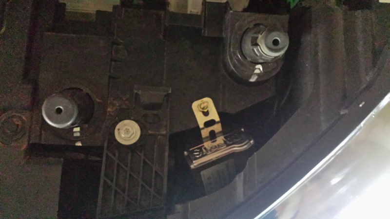

Voila une photo avec un kit xénon monté.
La mise en place dans l'optique et délicate
Les fameuse entretoises
Le problème la nouvelle et différente et c'est délicat de la faire rentrée correctement.
Le balast de gauche à côté de la batterie
A droite fixer avec une vis de fixation du bocal de liquide de frein.
Le résultat final

Message par kevinvidia le Lun 4 Nov 2013 - 22:47
Et voila mon kit Xénon 55w a été poser, durant la pose j'ai pu observer qu'un câble n'a pas été rebrancher par Renault lors de mon changement de moteur! Shocked  je l'ai donc rebrancher :/
Bref voici quelques photos Smile
Petite vidéo
J'en est profité pour mettre ma bande LED aussi, elle reste tout le temps allumé sauf quand ma voiture est fermé Smile
