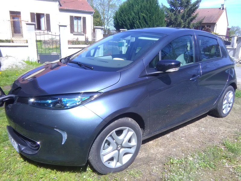

Message par chtitbof le Ven 4 Mai 2018 - 6:46
Je viens aujourd'hui corriger une erreur depuis mon inscription : mettre des photos de ma Zoé. Bon, il n'y a rien d'extraordinaire, c'est une simple Zoé comme les autres, mais bon, une présentation sans photo, ce n'est pas une présentation complète !!
Donc voilà la bestiole :
Beaucoup de mes soucis ont été résolus mais certains persistent comme mon gloc gloc à l'avant droit. Je vais essayer de déterminer exactement d'où cela vient afin que le concessionnaire répare cela comme il se doit. Sur toute la liste que j'avais de problèmes, il n'a réussi à résoudre que ce qui était très bien cerné. Reste aussi le bruit genre feuille dans pale de ventilo par temps très froid mais là, pas assez froid.
Par contre, j'ai un autre bruit bizarre depuis que je l'ai récupérée : quand je ferme ma porte conducteur, j'ai comme l'impression que quelque chose cogne à l'intérieur. En secouant la porte, pas de bruit par contre. Pour moi, ils n'ont pas gratté dans la portière mais aller savoir. Il y a 2 jours, il y avait un très gros gri-gri dans cette même portière au niveau vide poche mais rien dans ce vide poche. À un feu, je claque la porte et le fameux cognement à disparu. Je continue mon trajet et le gri-gri est là pendant environ une quinzaine de kilomètres. Pas besoin de raccord de chaussée important, de trou ou dos d'âne, il est là quasi en permanence. Arrivé à environ 200 m de chez moi, la route plus mauvaise affole le gri-gri, puis le fait taire. Arrivé à domicile, j'essaie la fermeture de la porte et le cognement est revenu. Depuis, plus de gri-gri mais que le cognement à la fermeture de la portière.
Les 2 choses semblent donc liées et, entre nous, je préfère le cognement que ce gri-gri insupportable.
A très bientot pour de nouvelles aventures ou pas.
