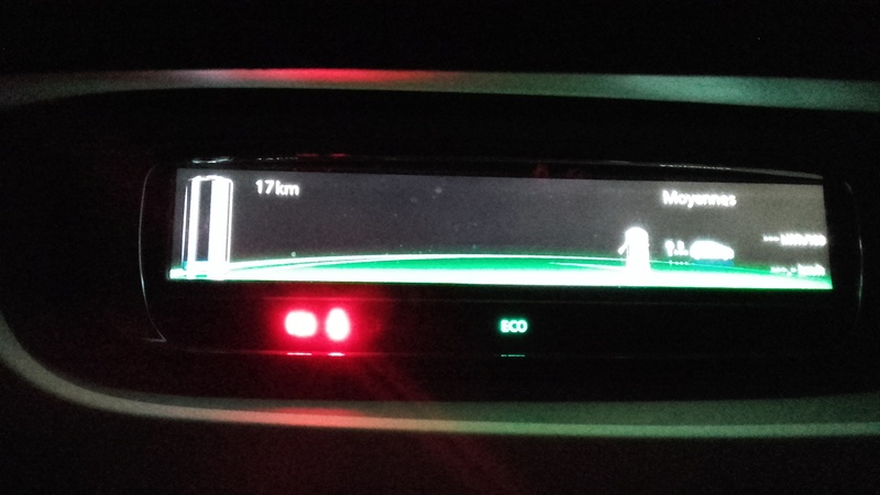

Hier soir, à 12% restants voici le kilométrage affiché:
Application du reset show-room . Le kilométrage remonte à 17 km.
Quelques heures plus tard, je suis obligé de m'arrêter à 96% pour aller donner une carte de condoléances à 26 km de chez moi. Le kilométrage affiché est loin des 210 km théoriques. Au mieux j'aurais frôlé les 160 km affichés en chargeant à 100%.
53 km plus tard, de retour à la maison et alors que j'ai consommé moins d'un quart de la capacité totale théorique , observez la dégringolade du pourcentage restant .
Bref, alors que la combine du premier message me permet d'éviter ce bazar, le test avec un reset showroom me remet un merdier total dans mes calculateurs. Avec le reset B (avant de charger), à 96% j'aurais été environ à 92% ou 93% réèls.
