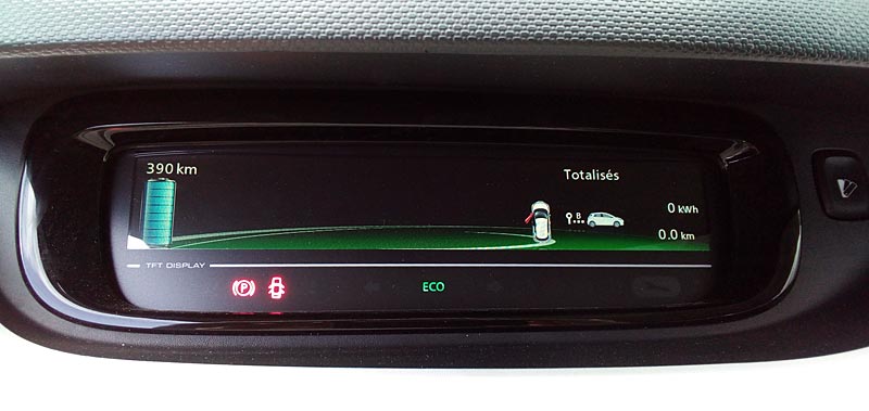

Première recharge avec le CRO avec 15h40 de charge lente à partir de 48% jusqu'à 100%. Ensuite je fais un reset B pour avoir la bonne moyenne pour cette charge. Et là, surprise, l'autonomie pratiquement à fond à voir sur la photo qui suit.
Plus qu'à rouler longtemps ....

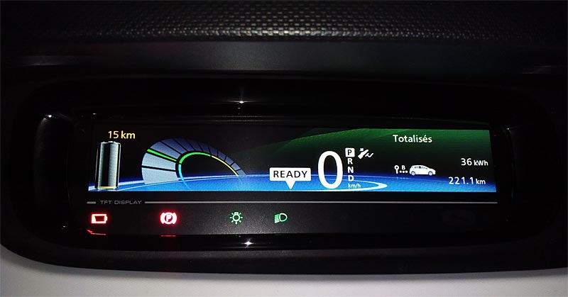

Non DjMomo, pas de travail juste un contrôle discret
Dernièrement, j'ai fait un test d'autonomie ou plutôt celui où le voyant s'allume par manque d'électrons. Je souhaitais voir quand celui-ci s'allume, donc je fais une charge 100% et je commence à rouler. Plusieurs jours passent, ma consommation monte et mon voyant s'allume en rouge à 22km restants et eux en orange. Parfait, je regarde la consommation et là je vois 35 kWh puis à 15km, je passe à 36 kWh.
J'en déduis une capacité de 38 kWh en enlevant les derniers 15km et je me demande où sont passés les 3 kWh pour atteindre les 41 kWh.
Et vous, comment se passe-t'il quand vous arrivez sous les 20 km...

À 5% de batterie restante, en gros, le voyant batterie s’allume et l’afficheur d’autonomie passe en orange.
À environ 10 kilomètres restants, l’autonomie passe à - - km.
La voiture te rappelle d’activer le mode ECO et finit par le faire d’elle-même.
J’ai testé une seule fois de faire 14 kilomètres, alors que l’autonomie restante était de 14 kilomètres. Elle n’est pas passé en mode tortue.
Comme je ne remets pas mes compteurs à chaque charge à 100% je n’ai jamais regardé combien de kWh sortaient de la batterie (d’après l’ODB, ce qui n’est pas forcément exactement la réalité).
Pour moi les kWh restants sont ceux qui servent à aller jusqu’à 0 kilomètre d’autonomie, puis encore rouler un peu après, avant et pendant le mode tortue.
C’est pour cela que je n’ai plus peur de frôler le 0 quand je sais qu’à l'arrivée je pourrai recharger de façon certaine.

Bonjour sdorven,
C'est bien ce que j'ai eu à 22km, l'annonce de passer en mode ECO. J'avais pris soin de tout remettre à zéro avant de commencer ce test et ce qui m'étonne, c'est ces 3 kWh absents sur la mienne ou alors, ils servent après l'effacement des km à continuer à rouler sans mode tortue.
Tu te doutes pourquoi j'ai fait ce test
