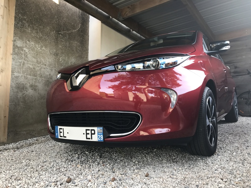

Bonjour bonjour
Voilà, Zoe est enfin arrivée après près d'une centaine de longues journées d'attente
Quelques dizaines de kilomètres parcourus pour l'instant et c'est déjà du bonheur
Pour celles et ceux qui n'avaient pas suivi, il s'agit d'une ZE40 Intens rouge intense, dont l'attente on ne peut plus chaotique a été racontée ici.
En attendant d'en raconter plus, car forcément j'aurai plein de choses à dire, je vous partage quelques petites photos (en espérant qu'elles ne soient pas trop de travers )

Elle est aussi belle en rouge ! On en voit très peu, pas une seule en Alsace !

Superbe, quelle belle couleur !! Si j'avais eu le budget et si je n'avais pas déjà commandé la mienne (ça fait beaucoup de si...) je me serais laissé tenter.
Je vais paraitre un peu parano, mais tu devrais flouter tes plaques d'immatriculation...

Ha ha, j'avais pas vu les plaques !!!
EL comme électrique.
EP comme ... Tender !
Mais c'est vrai qu'il est fortement recommandé de flouter les plaques.

Hé ! Elle ressemble à une Zoé ! Non ? Mais en rouge.
Re: [Nantes] ZOE ZE40 Intens rouge de sdorven
Photos modifiées, suite à vos conseils.

"farpait" ! Sinon, en effet, tu risquais de te retrouver avec un PV d'excès de vitesse à 250 km/h !
Maintenant, au premier coup d'œil, on lit : "HELP" !
