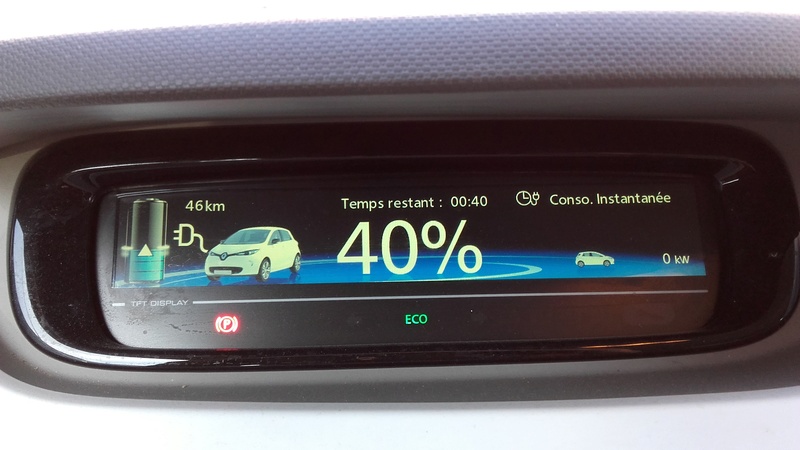

C'est parti pour l'expérience:
16h37 , début de la charge avec 23% affichés.
Vous voulez savoir ce que signifie ce prétendu SOH ? 20170311
6 minutes , plus tard , déjà 40%.

En 20 minutes , la Zoé est passée de 23% à 90% , ce qui est théoriquement impossible.
Je coupe la charge et je lance le chronomètre pour attendre 30 minutes afin de vous montrer ce qui se passe dans une Zoé avec un SOH dégradé. Une fois la Zoé voisine branchée comme convenu, je m'installe dans la mienne, débranchée et au repos pour attendre patiemment.
30 minutes plus tard voilà ce que la Zoé affiche une fois qu'elle a fini son auto-équilibrage passif :
Vous voulez savoir ce que signifie ce prétendu SOH ? 20170319
Toutes les personnes du forum, peuvent faire cette expérience. La dégradation du SOH rend impossible l'exploitation intéressante de la charge rapide. Si vous ne restez pas jusqu'à atteindre 100 %, un gros paquet de kWh sera absent et vous ne vous en rendrez compte que lorsque les cellules bien chargées se seront "diluées" dans les cellules moins chargées.
Maintenant rappelez-vous le chiffre en rouge du début et regardez la dernière photo. 166 km d'autonomie théorique et la photo montre 82 km. Ce qui signifie que la batterie est chargée à 50% seulement au lieu des 90% affichés à la fin de la charge. Les 69 % affichés sur la photo correspondent à 69 % des 17 kWh pris en compte par l'électronique.
Bref, mes 22 kWh sont toujours là (quand je me fais chier comme un rat mort à les rentrer), mais à peine la moitié peuvent être rentrés en charge rapide et il m'est impossible de rester moins d'une heure à charger. Et même au bout d'une heure, les 22 kWh ne seront pas atteints.
